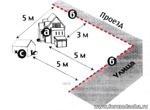

Тут сосед сразу обеспокоил меня , пришел говорить о противопожарном расстоянии от своей баньки, которую он построил в метре от забора. На что я сгоряча полез в бутылку, стал чета кипишить, что он сам виноват. Не выспамши я был, да и трамбовку в прокате не хотели отдавать. : Позже решил освежить свои знания, выложу картинки и тут. Вдруг кому пригодится :smile_bigsmile:
Противопожарные требованя
Это, видать, санитарные
А это, видать, требования для построек в пределах участка
а это расстояние до улиц

Шеврон, вот интересно, если все это соблюсти, то что можно будет на 6 сотках построить? Получается - только туалет системы "сортир" на геомтрическом центре.. Грустняк....

pivko, абсолютно согласен :smile_bigsmile: . Но дело в том, что 6 соток, это садовый участок по советским нормам. И строения там в БТИ не регистрируются. И када он оформляется в собственность , то идет просто земля селхозназначения. Другое дело деревенские усадьбы, но там и выделяли по 18 соток :smile_bigsmile: :smile_bigsmile:
Так что логика была определенная, а ща да, нет никакой :smile_bigsmile:
