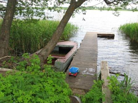

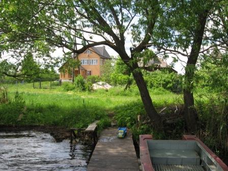

aleksa,
Меня вот, наоборот интересуют вопрОсы сохрАнности деревЯнных сооружений у водЫ или, ну почти в водЕ. ВодА у мнУ блИзко. Причем стАрый дом стоит на фундАменте, а нОвый на столбчатых опОрах (проветривается снИзу). ОтдЕльная "пЕсня" - причАл..
Дом, кот. на прАвом снИмке, произвОдит увпечатление кирпИчнога. Это не совсем таг.. увнутрЕ он брУсовый.. кирпичЁм облОжен :
