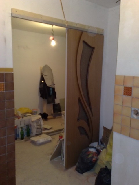

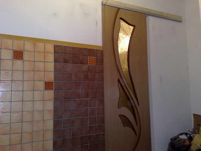

Оживлю свою темку.
Долгострой :? мой продолжается, но завершение уже виднеется.:smile_nod:
Фурнитуру таки нашел. Черновой вариант установлен, нужно еще немного подогнать и облагородить. От варианта "спрятать" дверь внутрь стены пришлось отказаться. Но главное, что оно уже есть и работает- открывется
и закрывается
Окончательный вриант выложу после завершения ремонта.

То есть не "пришлось" а "решил" отказаться ))) Технически, я препятствий не вижу...
Я правильно разглядел, что рельсу в брусок врезали?
Чем брусок декорировать будете?
