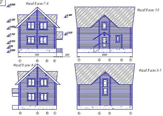

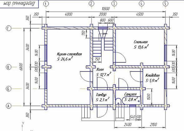

Капитальным строительством ранее не занимался, но имею богатый опыт по дизайну и внутренней отделке (полностью делал дизайн 2х квартир + руководил перестройкой дачи, часто консультирую друзей и знакомых по дизайну интерьеров). Посоветовавшись с подрядчиком, в программе «Компас-График LT» нарисовал поэтажные планы и фасады дома. От представленных документов подрядчик был в восторге.
Фасады со всех сторон

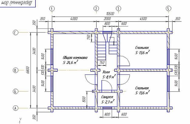

План 1-го этажа
План 2-го этажа

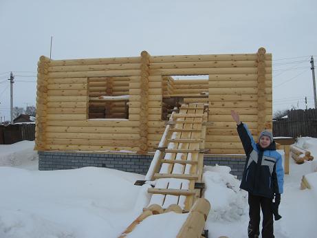

Январь 2010 г. – начали делать сруб (цилиндровать бревно и вырезать чашки). Начали вывозить брёвна на объект и монтировать по месту. На цоколь уложили рубероид, на него мауэрлат из дубовых досок, а уже потом брёвна.
Дом пока ещё маленький

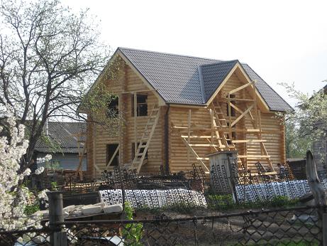

Апрель 2010 – в начале месяца сруб уже полностью собран. К концу месяца была сделана и покрыта металлочерепицей крыша. Вот уже стали угадываться основные черты будущего дома. Начал строить баню – залил фундамент и выложил цоколь (подрядчик в качестве бонуса поставил сруб бани 3 х 6 м. по цене круглого леса – то есть я оплатил только материал – оцилиндровка и установка сруба бесплатно).
Сакура цветёт
Дом строится
Сердце наполняется радостью

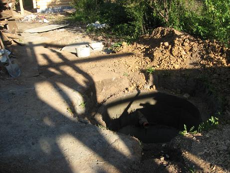

Устроили канализационные сооружения на основе двух 1,5 метровых бетонных колец, причем септик пришлось наращивать ещё на метр, строя клетку из арматуры и опалубку.
Септик и фильтр-колодец

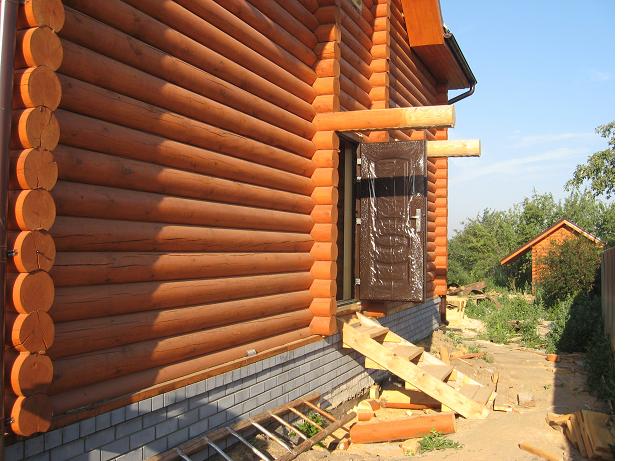

Ёхан - на фотке главной северной стороны мне показалось что одно окно второго этажа уже гафкнулось ? или это блики - и вообще как решался вопрос установки пластиковых окон в не высохший брус ? - расскажи пожалуйста технологию ....

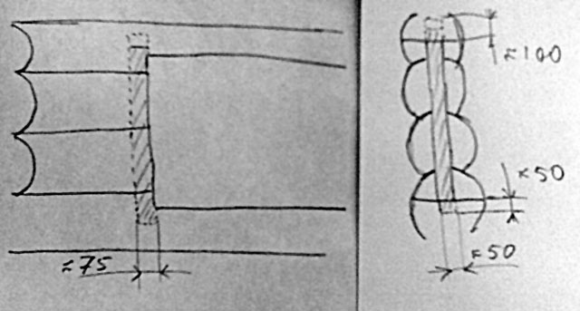

это не блик, а крыша отражается.
цилиндровка усаживается до 2-5%
рубленный до 7%
плохо рубленный и сырой до 10%
цилиндровка усаживается мало в основном из-за качественного паза (венцы ровно и плотно ложатся друг на друга).
сруб под крышей усаживается два года. потом может немного "дышать", это нужно учитавать при обустройстве стен, полов и потолков, оставлять возможность вертикального хода.
проемы окон обязательно укреплять внутренней скользящей бабкой.
например вот так:
я бабку делал из половинки половой доски 150*50, получалось 50*75 примерно. паз в верхнем и нижнем бревнах делать стамеской, чтобы край паза был вровень с проемом. бабка сажается на монтажную пену. заправляется сначала вверх, потом опускается вниз (как стекла в шкаф). на время схватывания пены поставить распорки.
потолочные переводы не рекомендуется ставить на стену с окнами.
если же все-таки окно на такой стене необходимо, то либо длинные концы венцов собирают на дубовых шипах\шпильках сквозь 4-5 бревна с вертикальным зазором и перехлестом, либо, если сруб уже собран, скрепляют металлом. пазируются бревна снаружи на ширину (например 65 швеллера), при "глубоком" бревне можно установить вставку (дощечку, волокна накрест).
швеллера с двух сторон скрепляются шпильками 10-12 мм.
под шпильки сверлить по пазам.
в швеллере 5-7 шпилек. в центре круглое отверстие ближе к краям более овальное. перехлест от проема +2 бревна.
укрепление нужно на период усадки дома. без такого крепежы стену может выгнуть, так как концы отрезаны проемом окна от чашки\лапы.
лучше потерпеть 2-3 года и тогда будет достаточно оконной бабки.
окна тоже, как минимум через полгода после поставки под крышу..
пластиковые окна крепятся специальным крепежом
как правило по 2 по бокам и 2 сверху, т.е. 6 штук на окно до 1.5 м
технологический зазор по периметру 2 см.
я делал сверху больше, около 5 см а верхние боковые крепежи не притягивал к стене (усадка изменяет угол крепежа и может потянуть раму).
в проем вертикально устанавливал рейку 25*3 мм, которая при усадке прогибалась. когда рейка прогнулась примерно на 2 см вырезал сверху пену и пропенивал заново, рейку укорачивал, получалось 2 раза в год.
через два года обустроил откосы. на одном из 3 окон пришлось обрезать по периметру монтажку, чуть поправить и пропенить заново, остальные только подрегилировать. за два года проем просел на 18 мм.
Зимой и летом все равно приходиться подрегулировать то одно окно, то другое, то туда, то сюда. дом то "дышит".
при заказе окна обязательно проверять установку металлического профиля по всему периметру рамы, иногда производители халтурят и устанавливают метал только по местам крепления анкеров, нижний профиль бывает вообще без мет. профиля.
проверить можно магнитиком.
