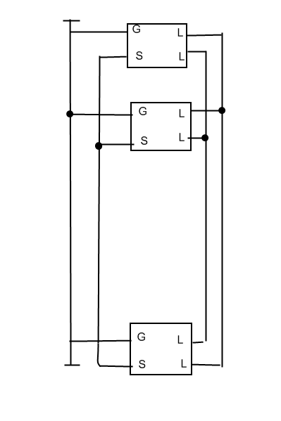

Добрый день друзья! Нужна помощь в решении маленькой проблемы. Конечно же при наличии у Вас времени и желании, в свободную минутку разьмять чуток голову :smile_bigsmile: .
Такая вот простая схема - переговорные устройства с одним общим каналом разговора. Питание 12 В, в схеме не указано.
Канал разговора может занимать только одно устройство, остальные в режиме ожидания.
Для определения свободности и занятости линии служит провод S.
В режиме покоя ( линия L свободна) на проводе 0 Вольт.
При занятии линии любым блоком , у него на входе/выходе S появляется примерно 11 В, что и служит сигналом занятости линии остальным блокам.
G - общий провод.
Теперь собственно что нужно. Нужно определение, какой именно блок в данное время занимает линию.
Блоки исправны, на гарантии, поэтому доступ во внутрености нежелателен.
Наиболее ближе путь к определению кажется при использовании входа/выхода S.

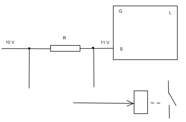

Пока нарисовалось только одно решение - в провод S у каждого блока врезать низкоомный резистор, для падения напряжения примерно на вольт и далее на сравнении напряжений определять откуда сигнал - с линии или из блока.
Нужна помощь в проектиеровании / расчете этого устройства сравнения и определения, желательно простого и недорогого.
Спять, собрать смогу, нет знаний в расчете/ составлении схемы :

APost,Все работает нормально. Просто не меняя аудио, хочется добавить в схему видео. Для этого и нужно определение откуда вызов, дабы подключить нужную видеокамеру.

контакт LN используется для подключения разговорной линии к коммута-
тору
контакт LU используется для подключения сигнала управления к коммута-
тору
контакт SEL используется при подключении параллельно нескольких бло-
ков вызова для определения занятости разговорного тракта. Когда БВ зани-
мает разговорный тракт, на этом контакте появляется 0 В. Если тракт не за-
нят, то на нем напряжение около 11 В через сопротивление 10 кОм
Посмотри напряжение на LU в момент вызова. В дежурном режиме на нем около 5 В. Если при вызове переходит в ноль, объединяй их через диоды в монтажное ИЛИ и бери сигнал управления перед диодами.

Spiridonich, LU - шина, цифра, связь выз.блока и коммутатора, идет инфа о номере вызываемого абонента, состояние линии и т.п.
Сегодня Братан, по л/с предупредил о засадах при использовании компаратора, будем пробовать потихоньку....
О результатах отпишу обязательно.
