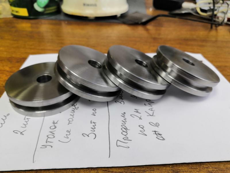

Ролики.
На моих воротах я поставил ролики с Алиэкспресса. Пластиковые с подшипником. Минусы - диаметр внутреннего отверстия подшипника всего 8 мм. Соответственно оси, на которых держатся ворота, мягко говоря тонковаты. Плюс один, но он того стОит - ворота сдвигаются практически бесшумно.
В последнем варианте я пошёл другим путём - заказал ролики у токарей.
Диаметр внутреннего отверстия сделал 12 мм :smile_muscle:
Потом отнёс девчёнкам на гальванику
Размер роликов сильно зависел от болванки, которую могли бы нарыть токаря. Основные критерии - внешний диаметр не должен быть меньше 50 мм и больше 70 мм. Глубину канавки рекомендую не менее 10 мм, что бы в процессе эксплуатации, при нежелательных подвижках, провисаниях, деформациях и прочее, нижних задний ролик всё равно продолжал цепляться за направляющий уголок своими глубокими бортиками. Верхние и так никуда не денутся под тяжестью воротины. Внутри нет никакого подшипника. Ось - болт диаметром 12 мм + хорошая густая смазка. В первоисточнике сделано так же. После зимы и во время зимы авторы спокойно открывати ворота. А так то конечно- кто на что горазд.
