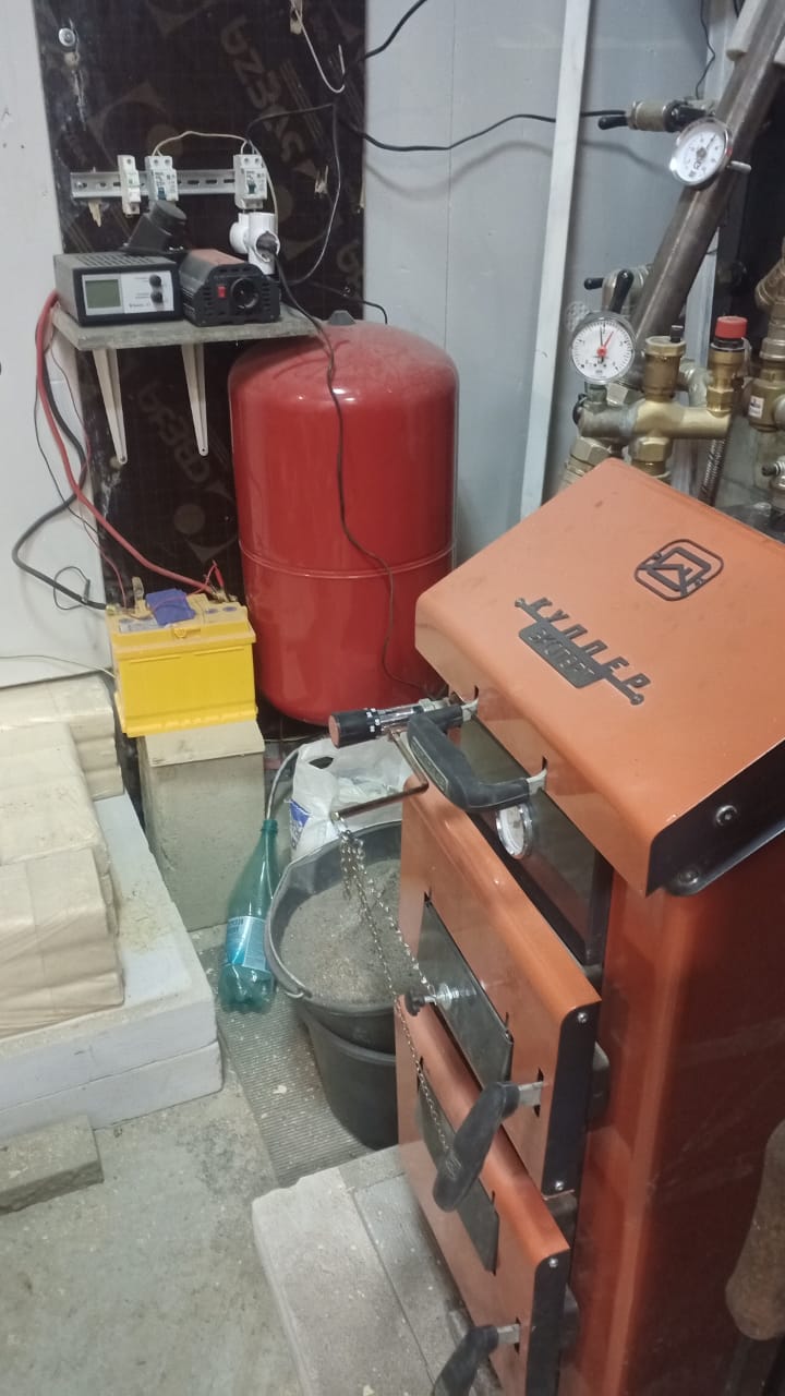

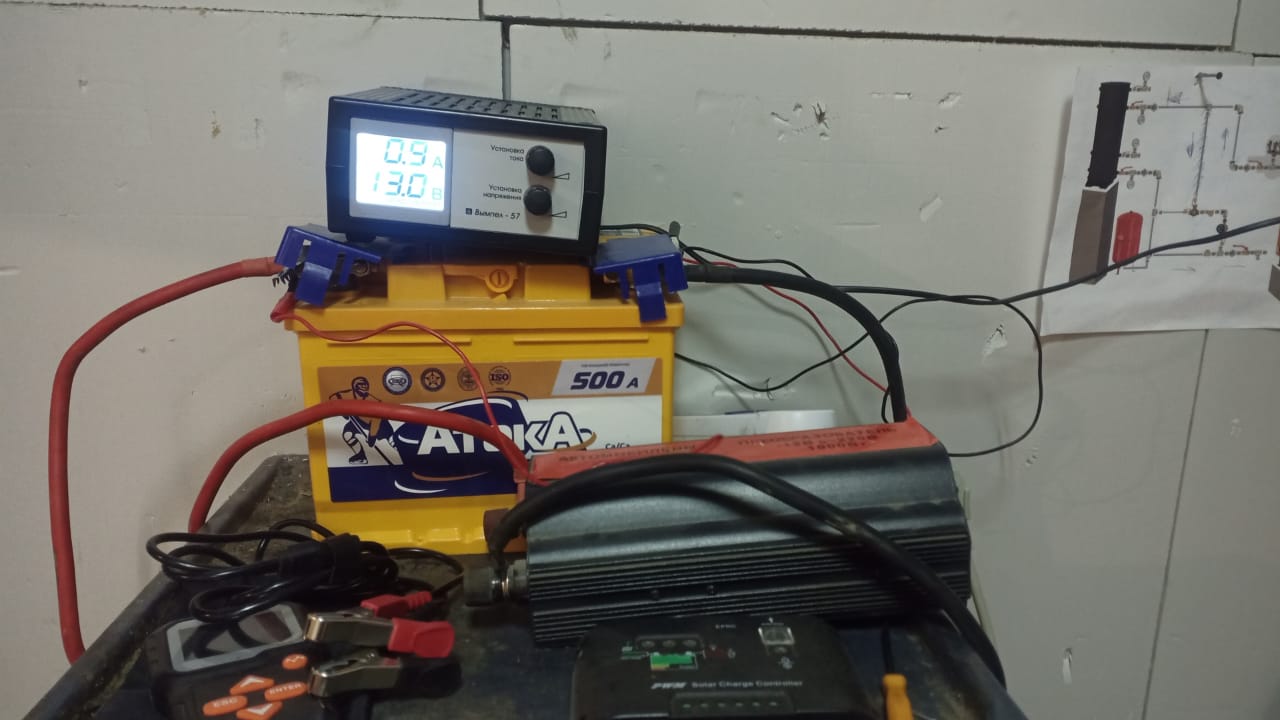

leshak писал(а):
у меня пока проблемы с одним АКБ и преобразователем 12 - 220...
Ну кто же знал, что циркуляционные насосы привередливые и хотят идеальную синусоиду??
Вот в этом месте поподробнее, пожалуйста. У меня стоит вот такой циркуляционник:
у меня на отоплении 2 циркуляционных Zota.
при подключении на не качественное электричество начинают гудеть сердито
Один очень электронный и продвинутый гоняет воду по батареям
на киловатный преобразователь 12 - 220 реагирует болезнено, один раз подвис даже
второй с ручным переключателем как на твоём снимке, только синий, стоит на круг "котёл-теплоакуммулятор"
пока только гудел.. но теперь стоит для экстренных случаев, без него - на естественной циркуляции - прогревается всё быстрее
001.jpg [ 92.96 КБ | Просмотров: 716 ]
002.jpg [ 75.62 КБ | Просмотров: 716 ]
