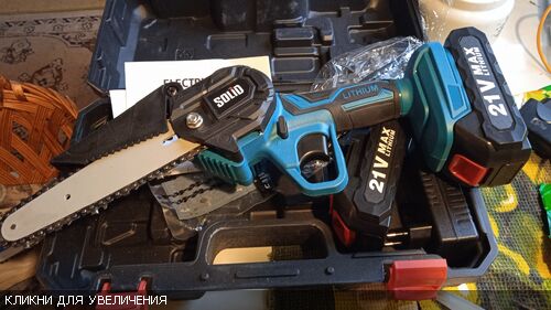

Вот тоже хочу рассказать кое-что. Отмотаем назад 7 месяцев. Черная пятница у Робинзона Крузо.
Купил на Ознобе электропилку ручную, в щедром комплекте с двумя батареями, с кейсом, с перчатками и очками защитными всего за 1 100 рублей.
Включил - жужжит! Вау! Суперхалява. Здесь даже похвастал.
Теперь пилка эта не продается, виртуальный магазин на Ознобе закрыт. Гарантия вышла. Шито-крыто.

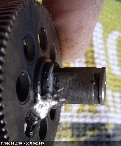

Вчера выехал на дачу с ней и решил попилить сучки старой яблони.
И обломался. Если не нажимать пилой, то она как бы понемногу что-то там пилит еле-еле.
Если прижать посильнее. Чуть-чуть. То цепь останавливается и раздается треск.
Видимо работает трещетка, не знаю как её назвать, ну как у шуруповертов.
Даже мало-мальски пилить невозможно. Жаловаться некому и некуда.
Видимо так через "черную пятницу" спихнули партию брака через Озон.
Терять нечего. Разобрал. Поступил радикально.
Узел этой трещетки зафиксировал на прихватку полуавтоматом.
"Сопли" подтер напильником и все собрал обратно.
Работает! Грызет древесину как заправский бобер.
