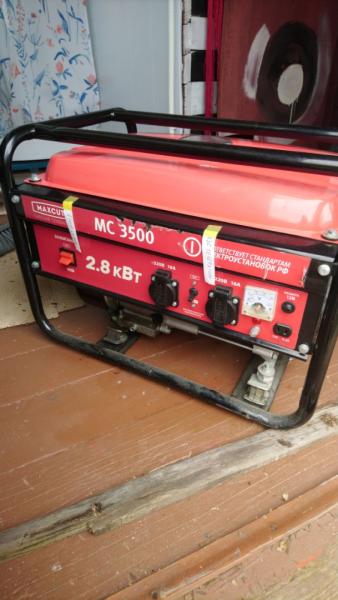

@leshak , У меня дача недалеко от тебя. Генератор купил давно,но когда поменяли провода на СИПовские законсервировал его проконсультировавшиссь в ремонтной конторе.
Выработать бензин из карбюратора, ложка масла в цилиндр и полный бак бензина(чоб не ржавел).
В эти катаклизмы запустил после четырёхлетнего простоя. С полтычка. Пять дней жил на нём.Выключал только на ночь.Бензин ест. А как же. Холодильник,телевизор,свет где надо,пылесос,насос откачки воды из подвала,духовой шкаф(жена рультиками баловала).Чем больше потребителей тем больше расход бензина. Примерно бак в сутки. Стоит в помешении (душ/туалет/склад+летняя жилая комната). Выхлоп (гофра 20мм) через стену на улицу. При работе дверь на улицу открыта.
Вобщем рекомендую.
