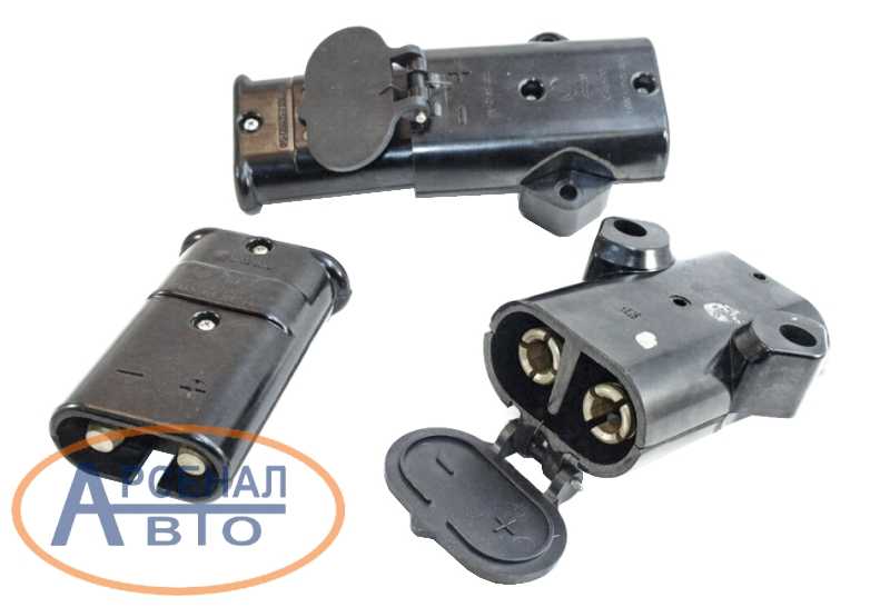

Рядом с акб надо придумать розетку в которую втыкается вилка преобразователя 12 — 220
. Токи немалые, нагревы могут быть, чтоб надёжно.
Чего нить с крышкой, всё из термостойкого материала. Дешёвая пластмасса, рукой чувствуется, нетвёрдая.
Для примера, что надо, кабельный проще внедрить, да и надёжней.
В сети
