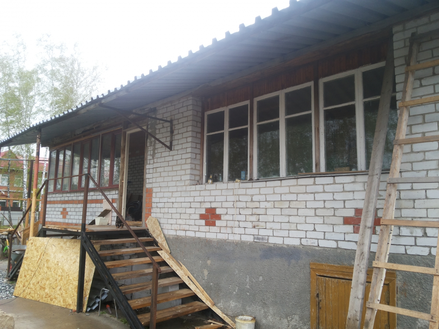

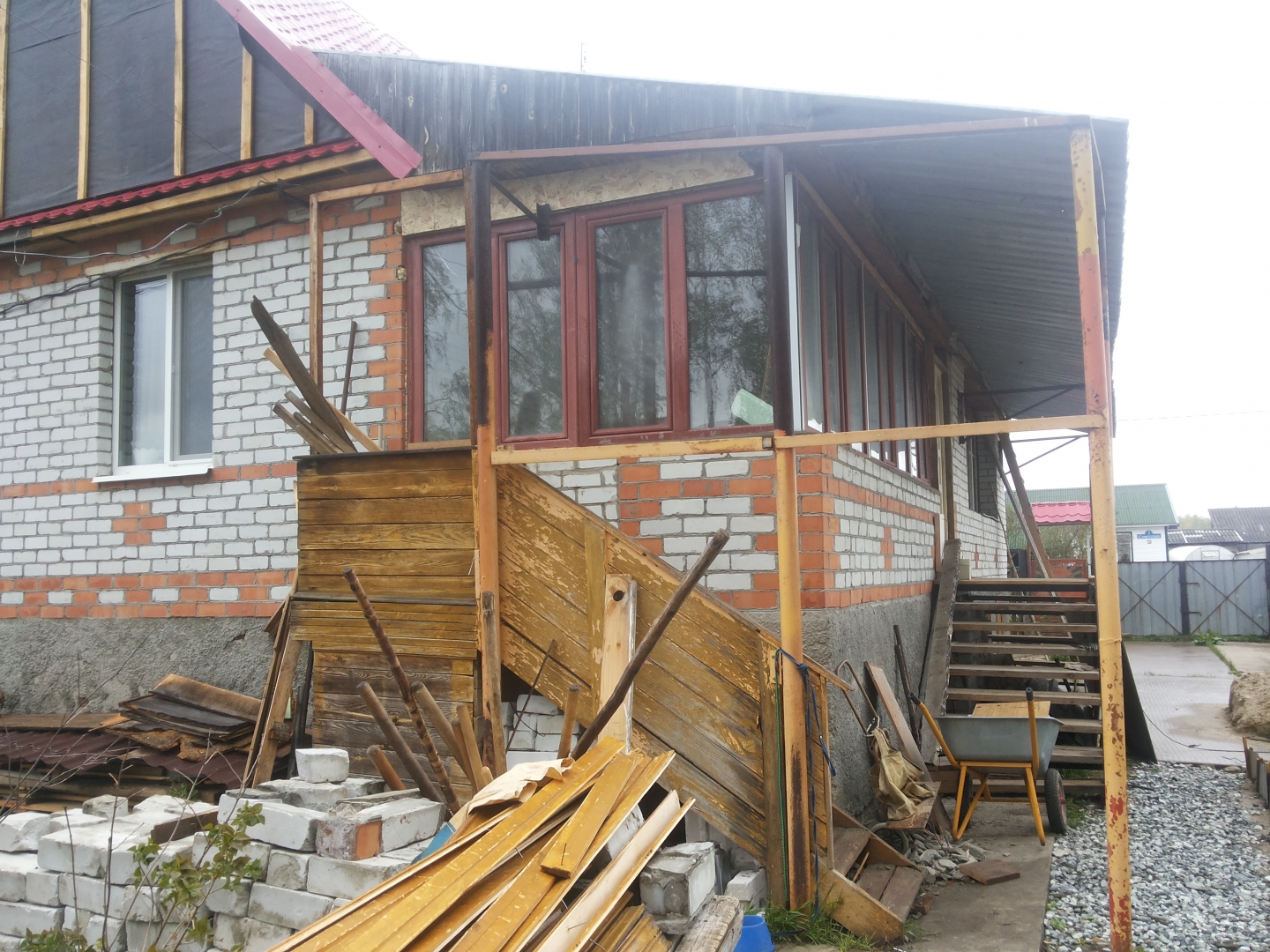

Одну часть веранды снес наполовину. Вставил старые рамы с суперкоттеджа.
Энтих рам еще куча осталась
Добавлено спустя 41 секунду:
Добавлено спустя 8 минут 23 секунды:
Зробил новое крыльцо и летнюю веранду

Тридэфикс писал(а):
Эка.. снести кирпичную веранду!
Можно взорвать! :smile_wait:
Мож тока крышу? :smile_wondering:
Нет! Доктор сказал в морг, значит в морг! :smile_rofl:
Один хрен, если ты хочешь действительно теплую веранду, то надо менять крышу, потолок, ставить нормальные окна, а на стены класть утеплитель и зашивать гипроком. Кстати, с полом тот же коленкор. Его тоже нужно снимать и утеплять. Обычно на верандах пол не утепленный.
Согласись, что мало чего останется :smile_bigsmile: Проще новое построить, чем старое реставрировать.

Да там не особо и течет. Просто железо б/у. Словно дробью стрельнули.
Стены утеплены. 10см пенопласта и вагонка.
Пол-х.з. но в подвал теплотрасса отопления заходит.
Думаю хватит изоспан натянуть для начала поверх балок. Уже сквозняка не будет. И капать перестанет. Не, можно и дырдочку для слива прокрутить. Чтобы один таз вместо трех ставить , :smile_bigsmile:
Заодно, без вагонки проще посмотреть откуда течет.
