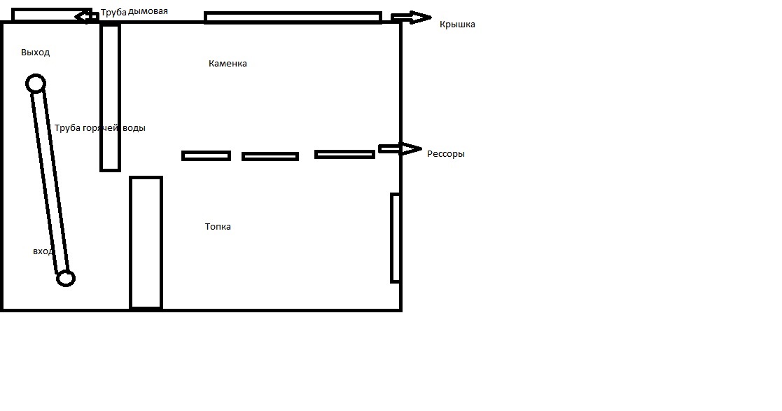

Ладно отбросим модные штучки....
Опишу то что можно было поставить.
Начну с вопросов.
Зачем каменку так высоко наверх вешать, когда дымовые газы прошли через перевал, всё самое горячее вы оставили в топке, а потом холодными газами пытаетесь разогреть каменку?
Добавлено спустя 1 минуту 43 секунды:
Про колосник и ...
В данной бане у Вас коленки будут гореть, а пятки мёрзнуть, подовые печи на руси всегда ставили!!! Подовые без колосника!!!
Добавлено спустя 1 минуту 8 секунд:
У вас на уровне 4-го кирпича будет только горячо
Добавлено спустя 1 минуту 19 секунд:
И чем вы собираетесь греть воду?
Дайте 20 минут, я вам нарисую сейчас если получится выложить...
Добавлено спустя 10 минут 15 секунд:
Надо было строить в Вашем случае вот такое маленькое "чудо".
Через полчаса у вас уже будет полный бак горячей воды и раскаленные до красна камни.
Печь.jpg [ 42.12 КБ | Просмотров: 374 ]

Огонь сразу после растопки через рессоры и камни, упирается в крышку (это обычная стальная крышка с деревянной ручкой, плотно закрывающаяся с асбестовым уплотнением) далее дымовые газы через перевал, разогревают трубу которая стоит под углом или почти вертикально, соединена с внешним баком, который стоит рядом с печью.
Большой минус данной печи, на каменку можно плескать только когда всё прогорит.
Добавлено спустя 2 минуты 11 секунд:
@Smiff-68 , "Топка маленькая и основное горение будет в дымоходе ."
Ну что вы. Я так думаю что в холодную погоду с такой топкой будет совсем плохо, будут мерзнуть ноги.
