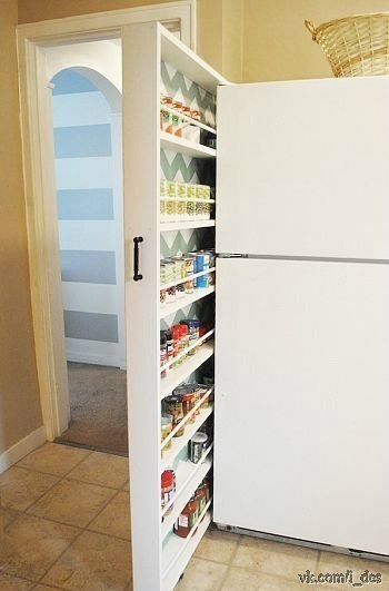

должно быть что-то вроде этого
Пока все-таки склоняюсь к колесам... Поставить "тридцатьпервые" и ламинату ничего не будет? плавность хода опять же... Как салазки сообразить по стене?
Штатный шарнир бутылочницы боюсь хлипковат окажется на такой габарит и вес?

я именно про это и пишу в первом посте. Салазки (направляющие полного выдвижения) надо крепить не к стене, а к предварительно закрепленному на этой стене листу ламината, ответную их часть - к листу того же ламината, который будет глухой боковой стенкой выдвигающейся конструкции. Конструкция выдержит любой разумно возможный при поставленной задаче вес, плавность хода по этим направляющим будет идеальной

Eddy21 писал(а):
надо крепить к листу ламината
Зачем эта прокладка, да еще и в виде ламината, а не, скажем, фанеры?
Сколько штук?
Без колес?

ZMei, колёса 100% поцарапают ламинат. Это только вопрос времени.
Дело не в колесах, а втом, что на полу будет твёрдая пыль. Ну и под тяжестью её будет вдавливать в ламинат. Короче, протрёт.
Пианино дома когда-нибудь было? Пробовал двигать?
Я сам пока присматриваюсь. Мне бы надо что-то на 90* придумать. Шкаф, который распахивается по типу двери.
Или чтобы узкие секции были выдвижные, по типу твоей бутылочницы.

Плавность хода и количество направляющих будет зависеть от цены и "породистости" этих направляющих , ну и их грузоподъемности .
http://tdmspb.ru/katalog-tovarov/sistemy-vydvizheniya

Очень критично для правильной работы направляющих их расположение строго в одной плоскости. Ннастаивая на закрепленной к стене панели я исходил из того, что стены в доме каменные. По опыту, к таким стенам довольно сложно правильно закрепить планку направляющей. К деревянной панели проще. В принципе, это может быть любая панель, обеспечивающая плоскость и технологичность крепления - ЛДСП, фанера, OSB и т.п. Но если сама стена ровная и однородная, то можно и прямо к ней закрепиться
ZMei писал(а):
Сколько штук?
повторяюсь - вышепоказанные направляющие расчитаны на нагрузку 46 кг. Две пары направляющих (они продаются парами) легко выдержит 90 кг. Уверен, что этого с огромным запасом будет достаточно для обсуждаемого шкафа
ZMei писал(а):
Без колес?
ну разумеется

Интересная идея , надо себе такую соорудить . У меня за холодильником удочки стоят и каждый раз , что бы достать нужную приходится весь этот ворох вытаскивать . А так , сделаю держатели , выдвинул , взял нужную и задвинул на место ...ну и пизырёк , другой между удочками поставить можно :smile_cool: :
