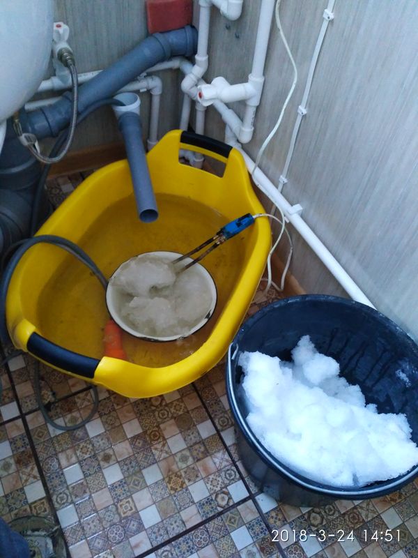

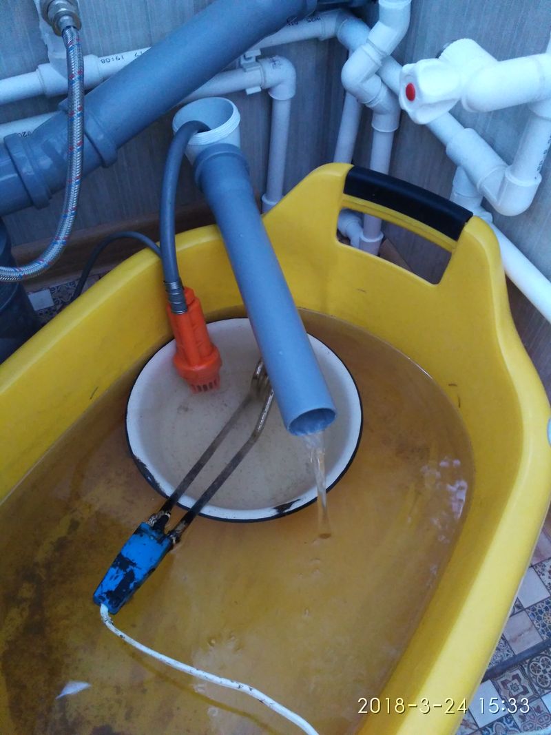

немного не понял: как поможет тазик и моторчик?
Попробую снимки приложить
но словами так - в металлическом тазике кипятильником грею воду, насосиком по трубке качаю ко льду в трубе
надо постоянно подвигать подающую трубку.
процесс долгий и очень нудный (прям как я...)
мама там живёт круглый год,..
тогда слив может и лишний, но хотя бы поставить систему предупреждения о том, что что-то случилось и нужно ехать спасать
тут даже ЭктоКонтроля не надо
Достаточно GSM розетки с градусником
можно удаленно контролировать температуру, включить обогрев/охлаждение(летом) или позвонить соседям
Мне такое несколько раз пригождалось
