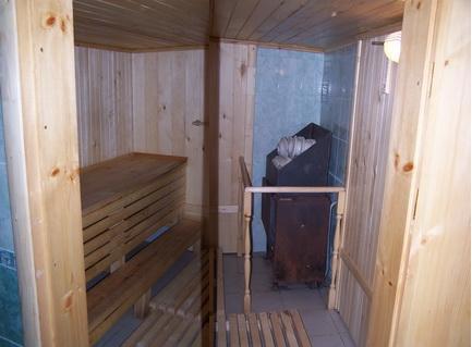

Сообщение Добавлено: 04 мар 2009, 19:41
  •  238
  •  26 дек 2007, 13:14
  •  Тверская обл. г Удомля
Grey, не.. от воды славу богу избавился, пришлось примерно 50 л жидкого стекла в основание вбухать, а грунтовые воды, особенно весной прут, в другом месте теперь, вода дырочку найдёт. Я в полу сделал дренажную яму с открытым дном. Вкопал бочку пластиковую ещё на метр глубже , туда поставил гном и автоматику уровня воды, держу уровень примерно на 10 см ниже пола. И все лишние воды откачиваются на улицу. там в полу под плиткой целая система дренажей, трапов и тд.. душ .. всё туда утекает. Сейчас пока гном включается, когда душ включают.
Damir, Да частный свобода. И машинка всегда рядом стоит :-)
Ну бассеин маленький есть, думал думал, и там же вот это чудо слепил
стройка в хобби уже перерасло

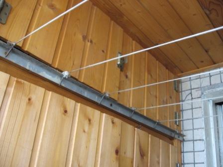

У меня похожая сушилка висит на балконе.
На балкОне .. самО-собОй. Но на балкОн неотжАтое одеЯло или кУртку не повесишь.. Больно много водЫ нАпол стечЁт. Зато здеся кажная "растяжка" регулИруется по натяжению (и снЯтию) индивидуально.. и нахОдится на высоте, достУпной миниатюрной хозяйке : : :

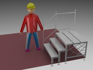

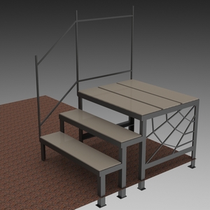

Мои 5 копеек нужно крыльцо
1 Этап проектирования
2 Результат
