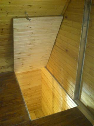

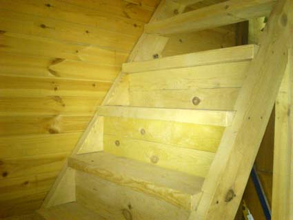

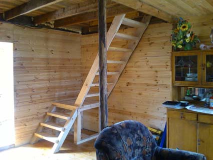

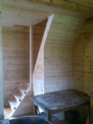

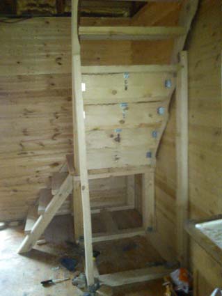

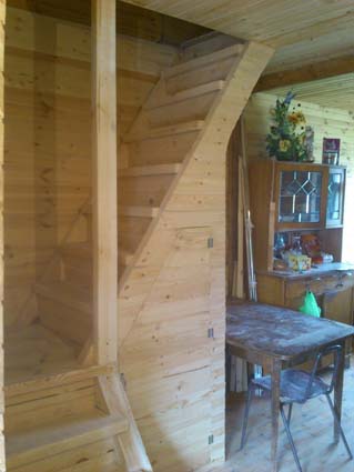

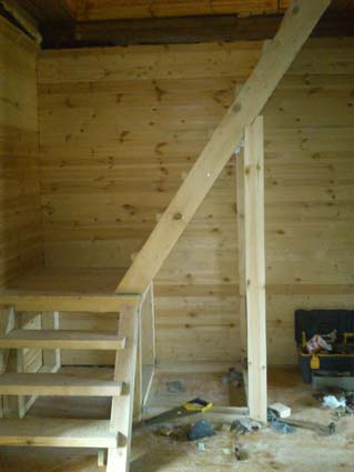

Вот такую лесницу вымучил за 4 выходных.
С оглядкой назад, понимаю, многое можно было сделать проще и лучше :smile_nod:
Но это мой первый опыт в строительстве лестниц (пару ступенек перед крыльцом не всчет).
Единственный примерный чертежик (от руки) был сделан только для того, чтобы посчитать сколько и каких досок нужно купить. Все отсальное делал практически на глаз, подгоняя на месте. Собственно, это и усложнило процесс.
Приветсвуется любая критика с Вашей стороны, которая будет учтена мной в будуших строительных проектах.
А планов у меня по строительству на даче уже на на несколько лет вперед :smile_bigsmile:
Вот фото поэтапного строительства:

Молодец! Хорошая лестница!

@AlexPost , на мой взгляд, самая удобная лестница, высота 15см, ширина ступени 30см.
Но как обычно, лестница подгоняется по проему в перекрытии. Начинается ужимание ступеней и задирание высоты между ступеньками.

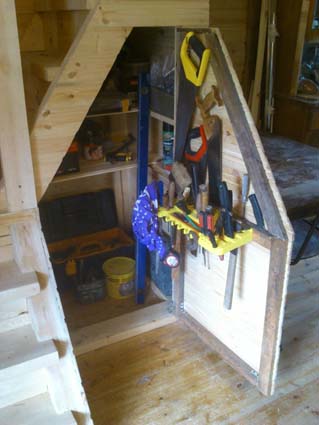

Ценно что подняли тему.Мне скоро прогодится.
А инструментальный отсек под лестницей заслуживает отдельного спасибо.
