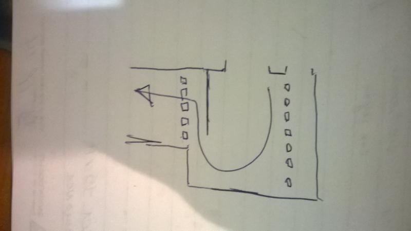

@Smiff-68 , так ты предлагаешь, что бы пламя не шло вверх вертикально, а как бы заходило сбоку в закладку?
Типа так?

Именно , но язык сделать небольшим , кирпич-полтора .

Ну так это, в принципе можно сделать не разбираю всю печку, а только вытащить четыре кирпича, где бак стоит. А там уж болгаркой подрезать перекрытие. Вот только думаю будет ли эффект?
Добавлено спустя 1 минуту 16 секунд:
Дверка высоко и все равно будет засаживаться.

Пробуй , разобрать всегда успеешь .
На что я и обращал внимание : занижен вход в дымоход из топки , в самой топке вверху образовался карман . Недожег начинается образовываться уже в топке !
Разберешь половину перекрытия топки и сразу увидешь эффект .

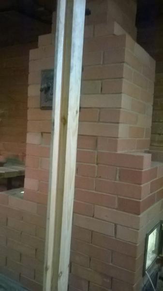

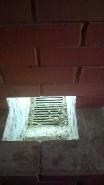

Разобрал до труб. И собрал обратно без труб. Осталось вывод сделать 5 рядов. Да вьюшку поставить. И с трубой соединиться.
Увеличил каменку. Сделал 1,5 на 1.

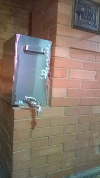

@Smiff-68 , вот, как обещал.
Опустил ниже место под бак.
Вот с баком.
это сама печка. Впереди доска перегородки.
