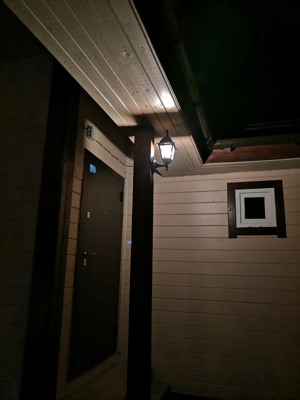

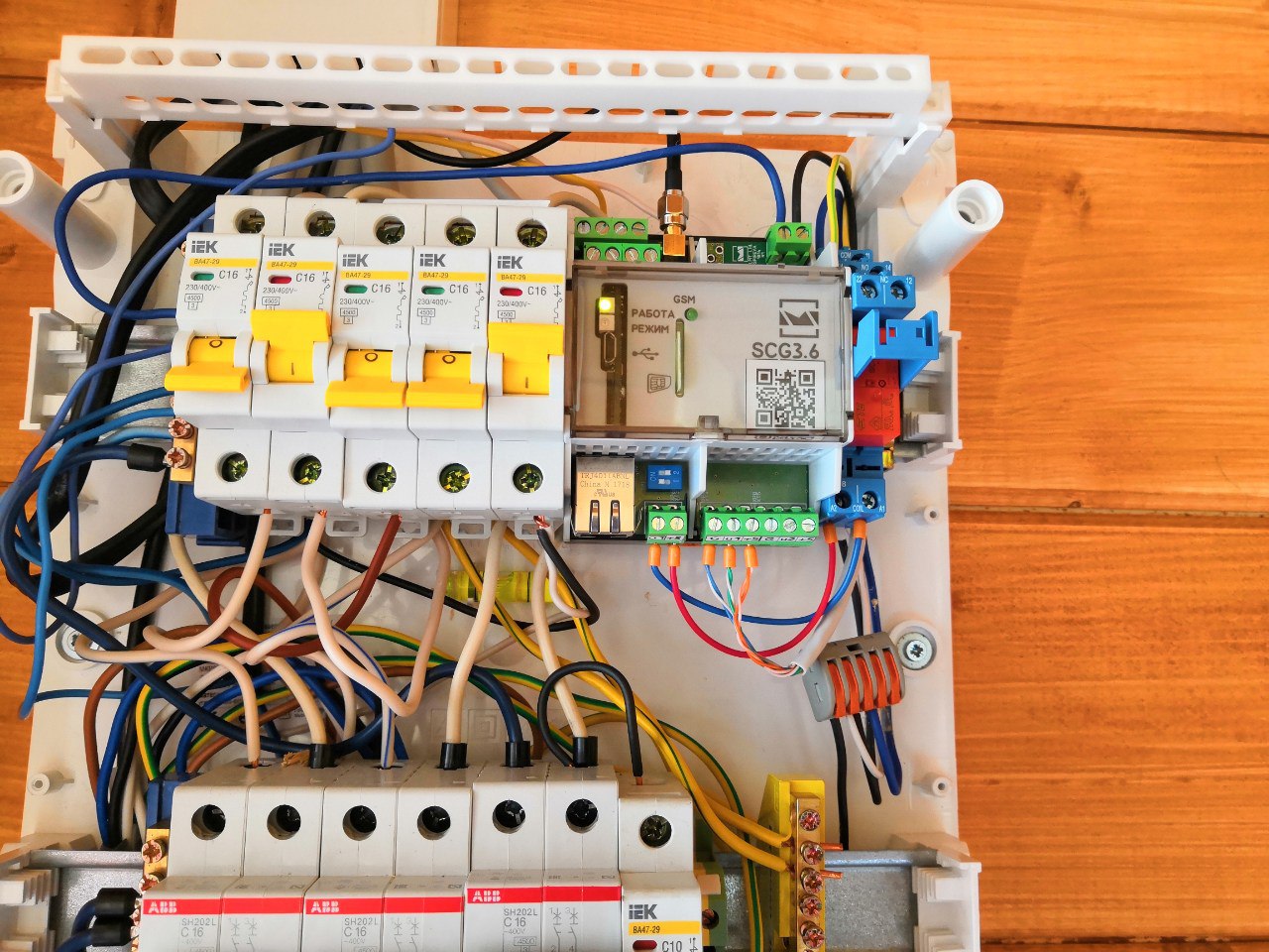

Поставил себе на даче контроллер для управления уличным освещением (Лайт-СУНО). Управление освещением производится по годовому графику, информация о состоянии света доступна по SMS, Bluetooth или через Интернет. Есть два мобильных приложения. В качестве бонуса прикрутил к нему 3 термодатчика, один вывел на улицу, один закопал в землю (чтобы знать, когда земля промерзнет, чтобы вовремя включить отопление канализации (20 м), идущей от аэрационной станции), один засунул в утеплитель от водопроводной трубы с улицы, там греющий кабель.
Щиток (на фото) монтировал я, так что сильно тапками не кидайтесь. У меня (как у программиста) руки кривые по определению...

@Ptolemy , Дорого обошелся? Я себе Sonoff котроллер поставил через интернет можно включать и выключать и так же суточные графики. Брал 2х канальный за 700р.

@Dmchehow , бесплатно, на производстве взял для тестирования. А вообще, тысяч 10, это промышленный контроллер.
Через WiFi я пробовал, не получилось. У меня маршрутизатор с 4G модемом вис периодически, поэтому связь пропадала. Пока не приедешь и не перезапустишь, связь не восстановить.
