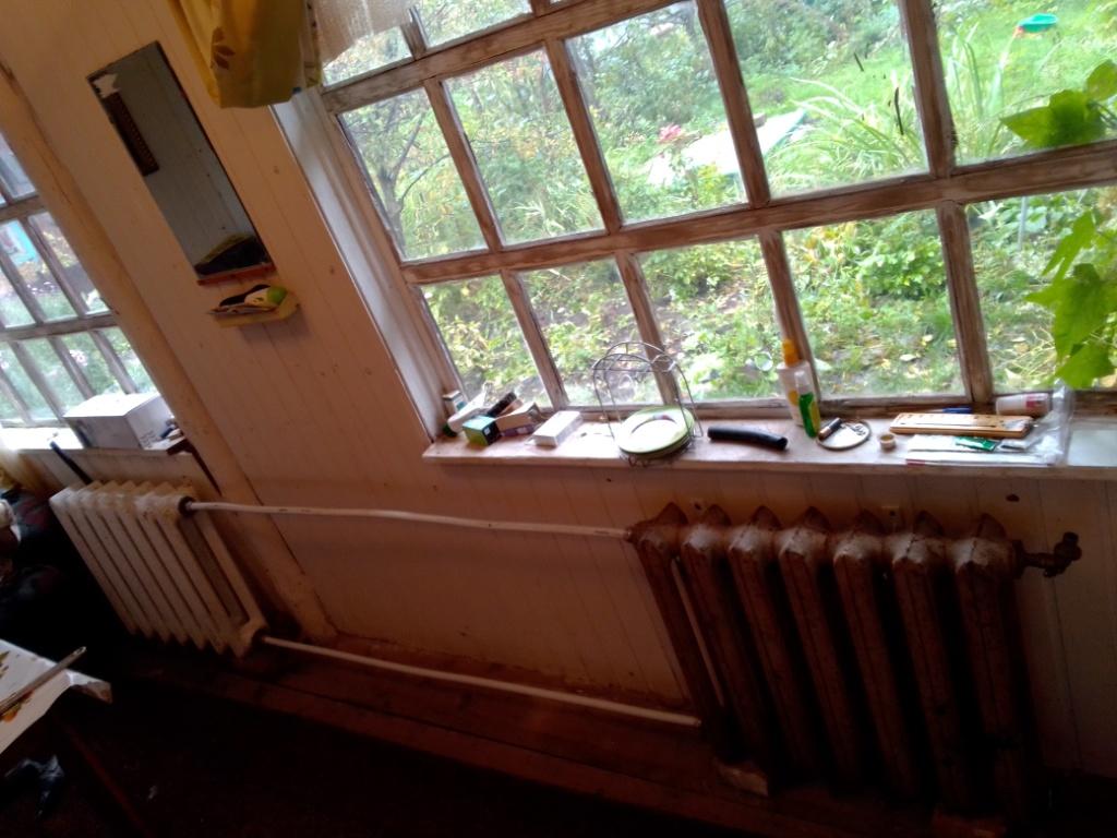

Всем привет.
В субботу реализовал идею "бюджетного" отопления.
Веранда - так себе утепленная. Полы холодные не утепленные, 10 см минеральной ваты в стене.
Две батареи соединенные между собой 1/2 дюйма. В одной батарее стоит ТЭН на 1 кВатт.
Как ни странно система работает, не смотря на то что казалось бы 1 киловатта мало.
Разогревается до 70 градусов даже одним киловаттом.
Добавлено спустя 3 минуты 20 секунд:
Вот фотография системы.
Ну и как видно окна на веранде в одно стекло.
Было на днях от 4 до 8 градусов на улице, на вереанде +20 нагревает.
IMG_20190921_134439.jpg [ 106.9 КБ | Просмотров: 977 ]

@Terminal , до какой уличной температуры по твоим прикидкам будет эффективной система?
 Заголовок сообщения: Re: Мои домашние доработки
Сообщение Добавлено: 23 сен 2019, 13:10
    970
  •  3724
  •   7
  •  25 май 2006, 14:38
  •  Уфа
Блог: Просмотр записи (1)
До небольшого минуса.
Потому как надо всё утеплять.
Первым делом полы, надо как минимум 20 см. Потом потолок, как минимум надо 20 см утеплителя. Потом надо вставить вторые рамы.
Уж потом можно говорить об эффективности.
Я пошел плохим путём, сначала сделал "отопление" потом собрался делать остальное. Это неправильно. С веранды у меня топится печь. Это просто дополнение - быстрый прогрев.
Вообще надо считать объемы, тут 4,2*2,5*2,3= 24 куба или 10 квадратов при потолке 2,3, надо как минимум 2,5 киловатта на такой объем.
Но задача стояла малыми затратами поддержать тепло.
Вот в следующие выходные буду вскрывать полы, пришиваться к лагам, утеплять полы.
Ну разница в 15 градусов присутствует. На улице +5, в доме +20.

@Terminal , как решал вопрос расширения теплоносителя?
Сообщение Добавлено: 23 сен 2019, 13:22
    970
  •  3724
  •   7
  •  Уфа
Да пока никак, пока вода. Надо покупать 20 литров.
А расширение в дальней батарее там трубка резиновая стоит.
На фотографии там видно, у дальней батареи торчит черный шланг, у коробки.
Это слив и расширитель.
Далее туда можно расширительный бачок от Шнивы поставить. :smile_rofl:

Почему выбор пал на чугун.
1. Бюджетно, 2 батареи были куплены за 2 рублей. На всё было потрачено менее 3800 рублей, нагреватель, трубы и фитинги.
2. Большая инерционность. После нагрева можно на пару часов выключить, батареи за это время не остывают полностью, но и разогреваются медленней чем алюминий.
В общем системой доволен полностью. Всего 1 киловатт.
