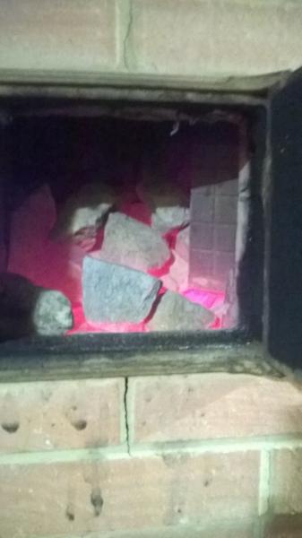

Топлю сегодня по настоящему печку после переборки. Вроде нормально.
Вот закладка после почти прогоревшей второй порции дров.
Справа плотно наложил чугуняки и камней, там плохо продувается. В дальнейшем переложу. Закладка, примерно, 50 кг чугуняки и около 15-20 кг камней.
Совсем даже не плохо. И по весу и по цвету.
А что за камни?
Легкого тебе пара!
 Заголовок сообщения: Re: Печь-каменка в баню.
Сообщение Добавлено: 09 ноя 2017, 20:14
    20100
  •  11487
  •   106
  •  27 дек 2009, 17:31
  •  Курган-Макушино
@ВВА , спасибо!
В магазине покупал. Габбро-диабаз. Где-то 350 рублей за 20 кг. Мелочь не стал ложить. Но их мало было.
