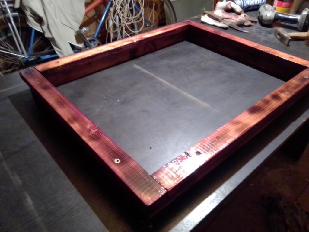

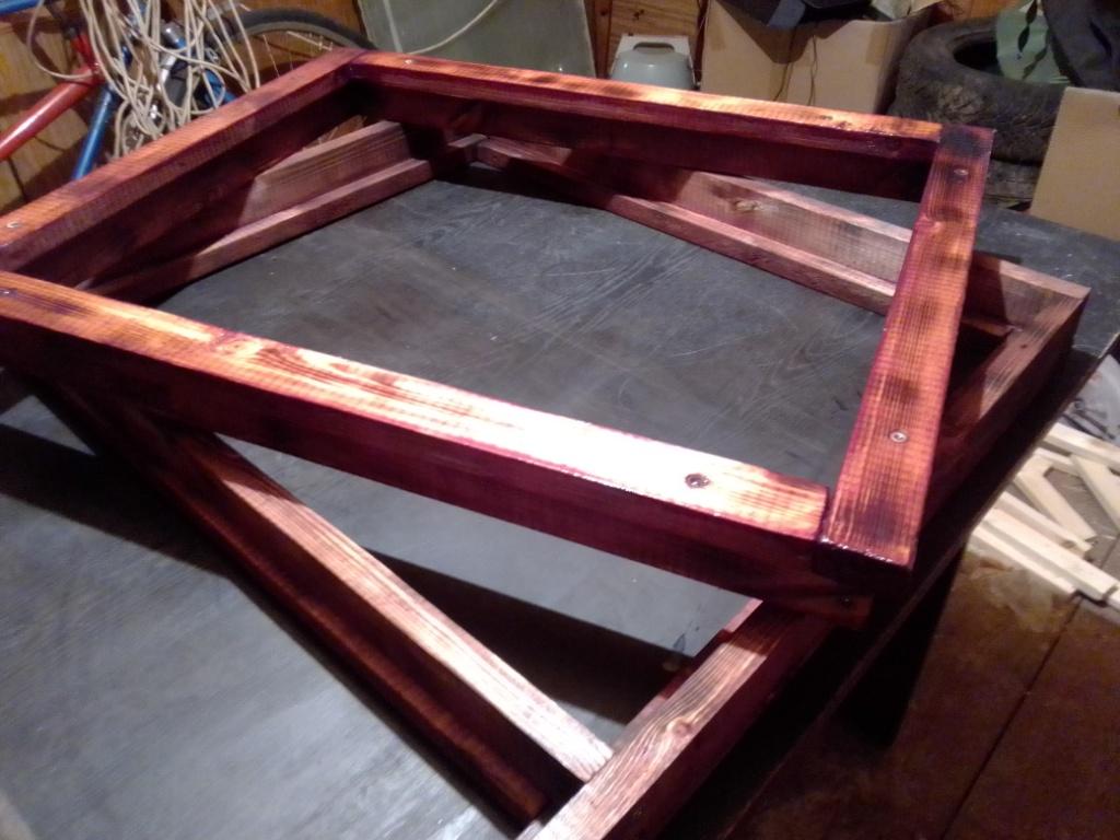

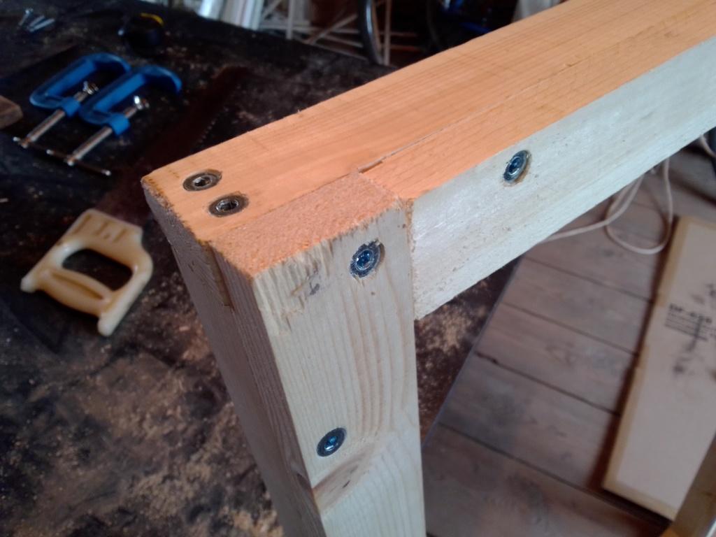

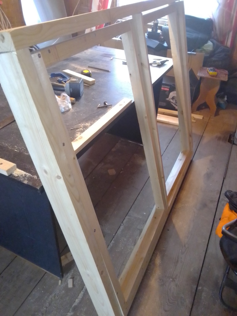

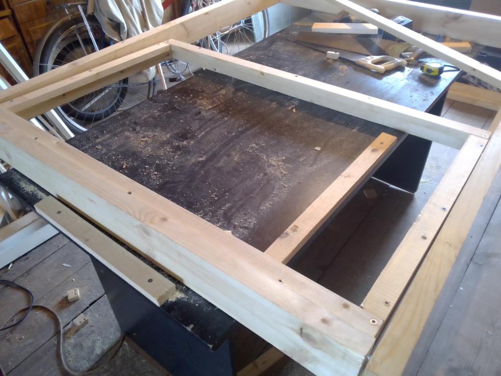

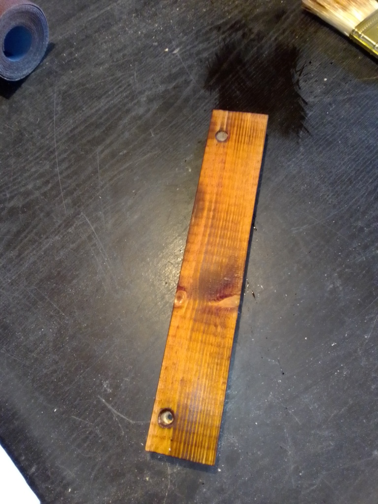

Всем привет!
Всем кто хочет уже давно поменять окна на даче, но никак руки недоходят.
Первая часть.
"Окна позорные уже давно менять надо, потому как лепили из того что было."
Сейчас всё есть только деньги отстёгивай.
Походил по магазинам. "Едрит твою перманганат" окно, точнее рама деревянная на веранду 1,20м на 1,0м = 4500 рублей
Это без стекол.
Пластиковые окна в тех же размерах, а мне надо высота 1,2м ширина 1,5м стоит = 6500 глухое без форточек.
Подсмотрев интернете решил что сделаю сам.
Купил брус 20мм*40мм*2000мм - 37 рублей "палка", не заморачивался купил упаковку 24 штуки =880 рублей.
И поехали...далее пойдут фотографии
Добавлено спустя 1 минуту 5 секунд:

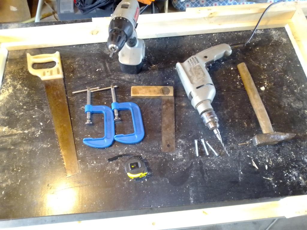

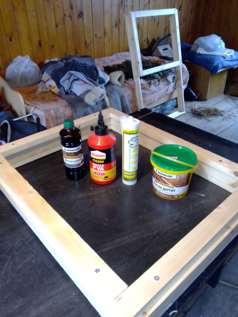

Инструмент для сборки окон.
gallery/image.php?mode=medium&album_id=496&image_id=6119
Добавлено спустя 5 минут 18 секунд:
А так хотелось ... может кому-то бы пригодилось.
Все фотографии уменьшать теперь?
Добавлено спустя 25 секунд:
Обязательно надо помучиться...
Добавлено спустя 7 минут 3 секунды:
Так получится?
Добавлено спустя 1 минуту 37 секунд:
Вот что получается
Добавлено спустя 3 минуты 4 секунды:

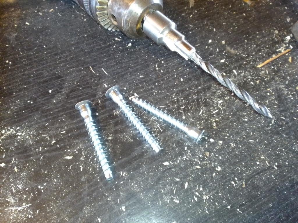

Все после предварительной сборки сажается на столярный клей ПВА. После высыхания можно вместо конфирмантов вставить "чопики" на клей, но я не стал заморачиваться, просто все оставил как есть промазал все клеем и собрал...

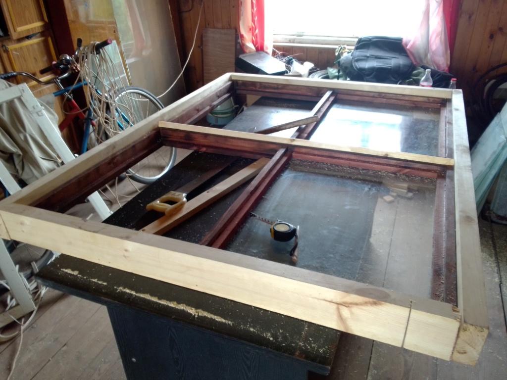

Поэтому надо было все разобрать, поморить морилкой, покрасить лаком собрать и вставлять стекла.
Добавлено спустя 55 секунд:
Далее продолжать или все бегают в магазин за окнами невзирая на цену?
Добавлено спустя 15 минут 19 секунд:
Продолжу...
Добавлено спустя 1 минуту 1 секунду:
Все наоборот получилось...
Добавлено спустя 50 секунд:
Вот...
Добавлено спустя 8 минут 18 секунд:
Было разобрано и покрашено...

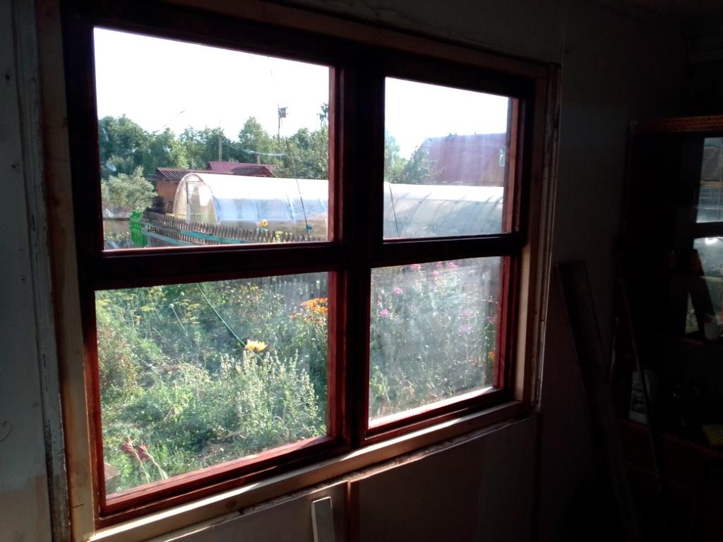

Далее на вставить стекла или стеклопакеты.
Решил что вставлю по 2 стекла в раму
Добавлено спустя 1 минуту 12 секунд:
Далее...
Добавлено спустя 1 минуту 25 секунд:

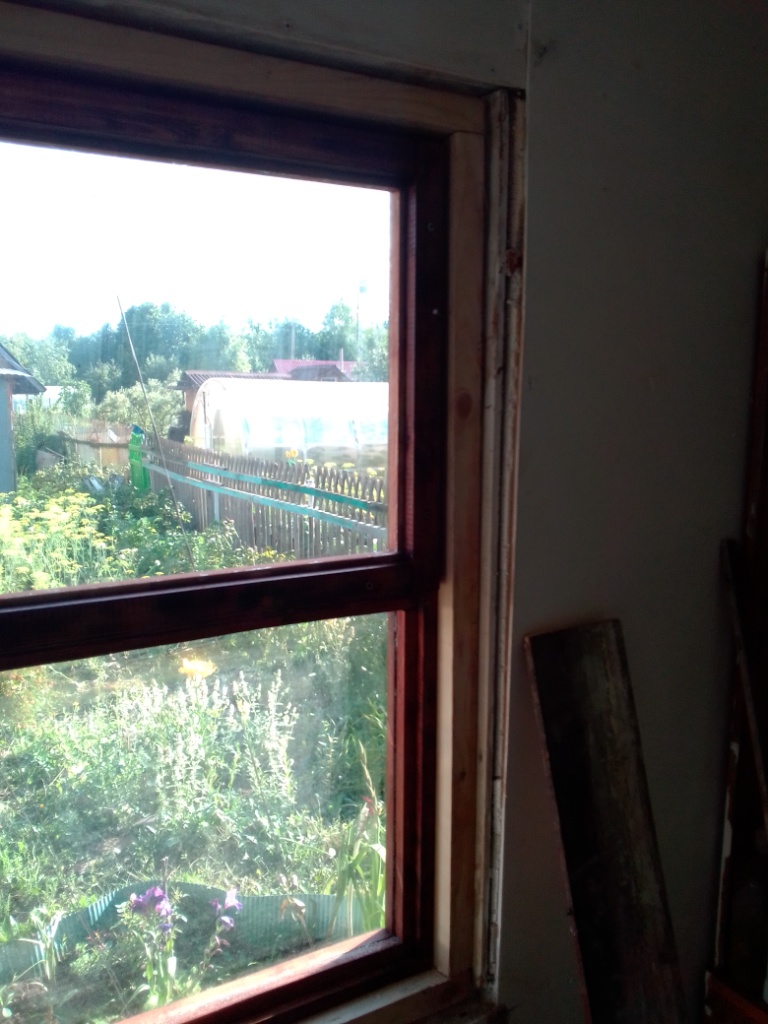

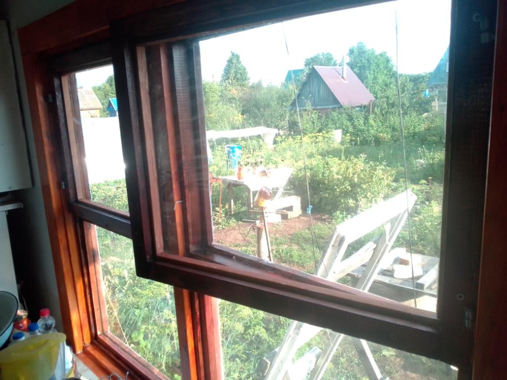

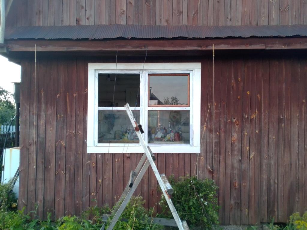

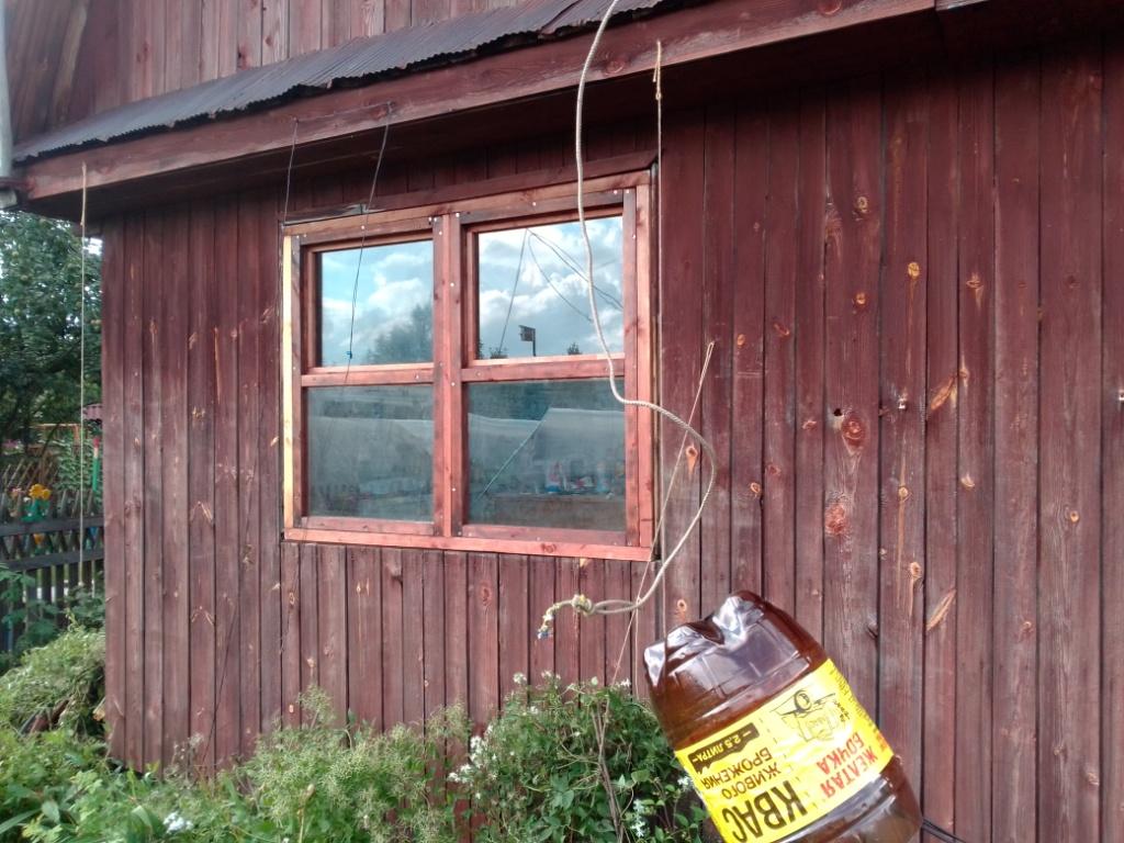

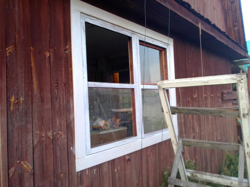

В итоге получилось вот так...
Добавлено спустя 1 минуту 11 секунд:

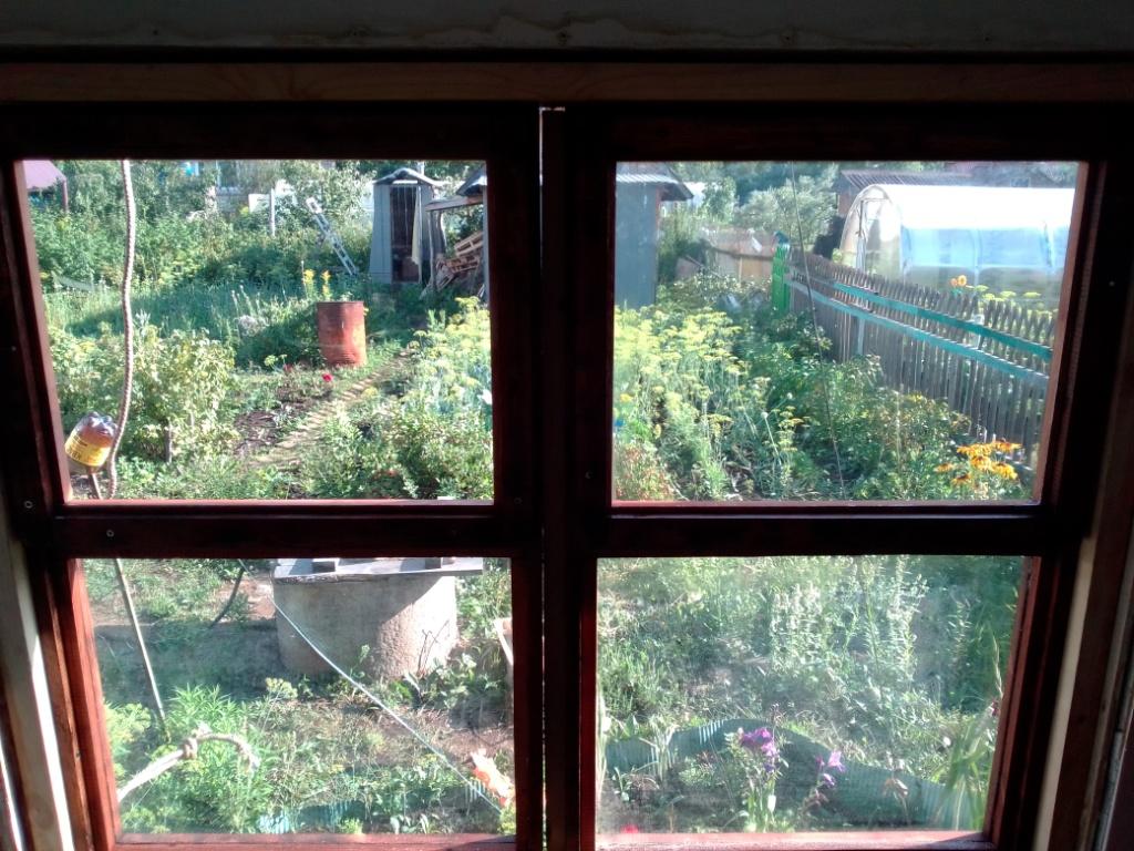

И последние кадры
Добавлено спустя 8 минут 32 секунды:
Все расходы...
Размер окна высота 1200 мм ширина 1500 мм.
Снаружи белая краска, внутри лакированное.
Брус 24 шт. 20*40*2000 = 880
Конфирманты 100 шт. =170
Клей, лак, морилка = 500
Брус 40*96 * 6 метров = 500

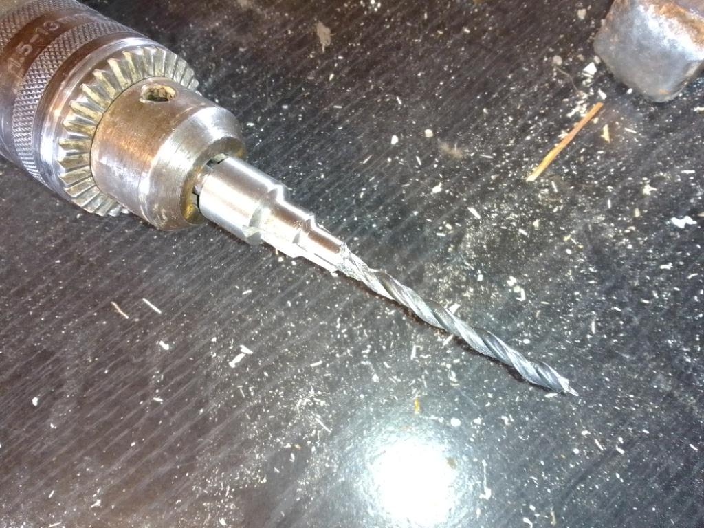

Сверла двойные 4,5+7 мм 2 шт - 200
Краска белая ПФ-116 = 200
Самым дорогим было наличник - 8 шт 10*80*2200 мм аж на 1120 руб
Итого 3500 деревянных рублей.
Стекла со старых окон, порезаны самостоятельно.
Стекла посажены на прозрачный герметик
Работа по хорошему - 2 дня

@Terminal , интересно... но много чего не понятно. Рисунок поперечного разреза можно?
Как сделано уплотнение между рамой и фрамугой?
На фото вроде по одному стеклу вставлено. Или по два? Тогда как сделана дистанция между ними?
Фрамуги сделаны Г-образным соединением реек 20*40? Тогда толщина 60. Вычитаем из общей ширины: 96-60=36. На боковую остается 36. Прикручена рейка 20*40 стороной 40? Не сходится на 4 миллиметра. Шлифовал/строгал?
И есть еще такой важный нюанс - а не "уходит" ли геометрия от влажности древесины? (Я тут недавно деревянные двери ставил - намучался, они за несколько недель в размерах изменились очень сильно, а были подогнаны.
