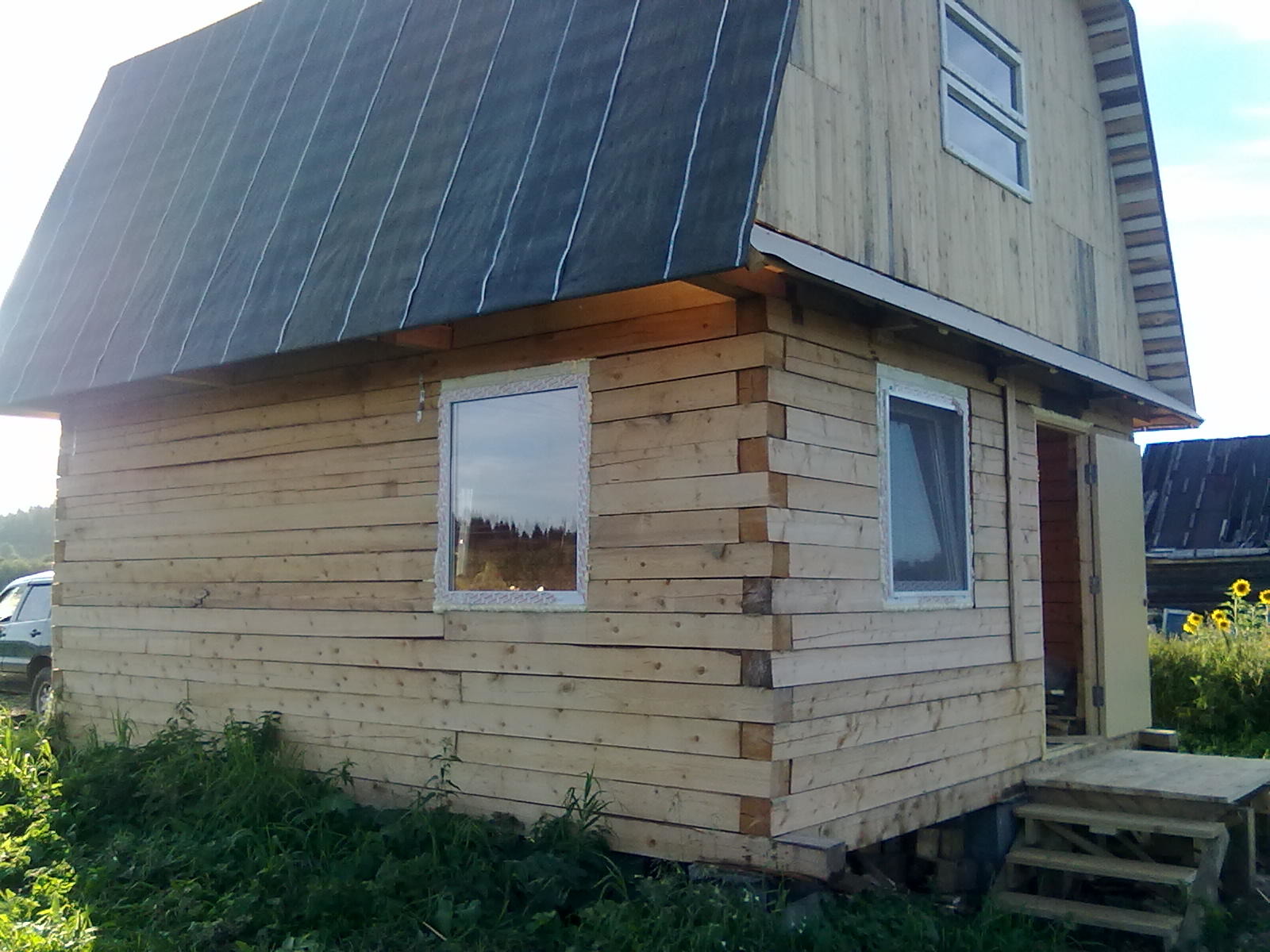

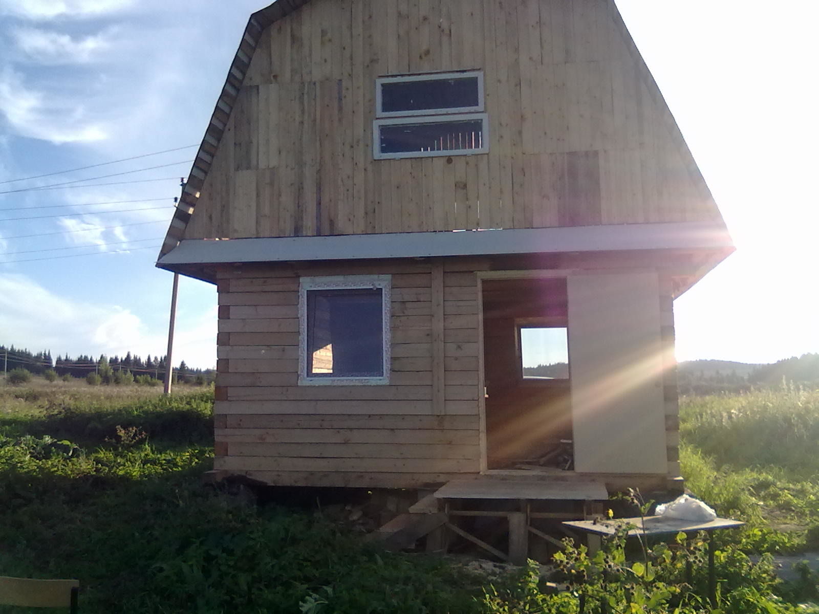

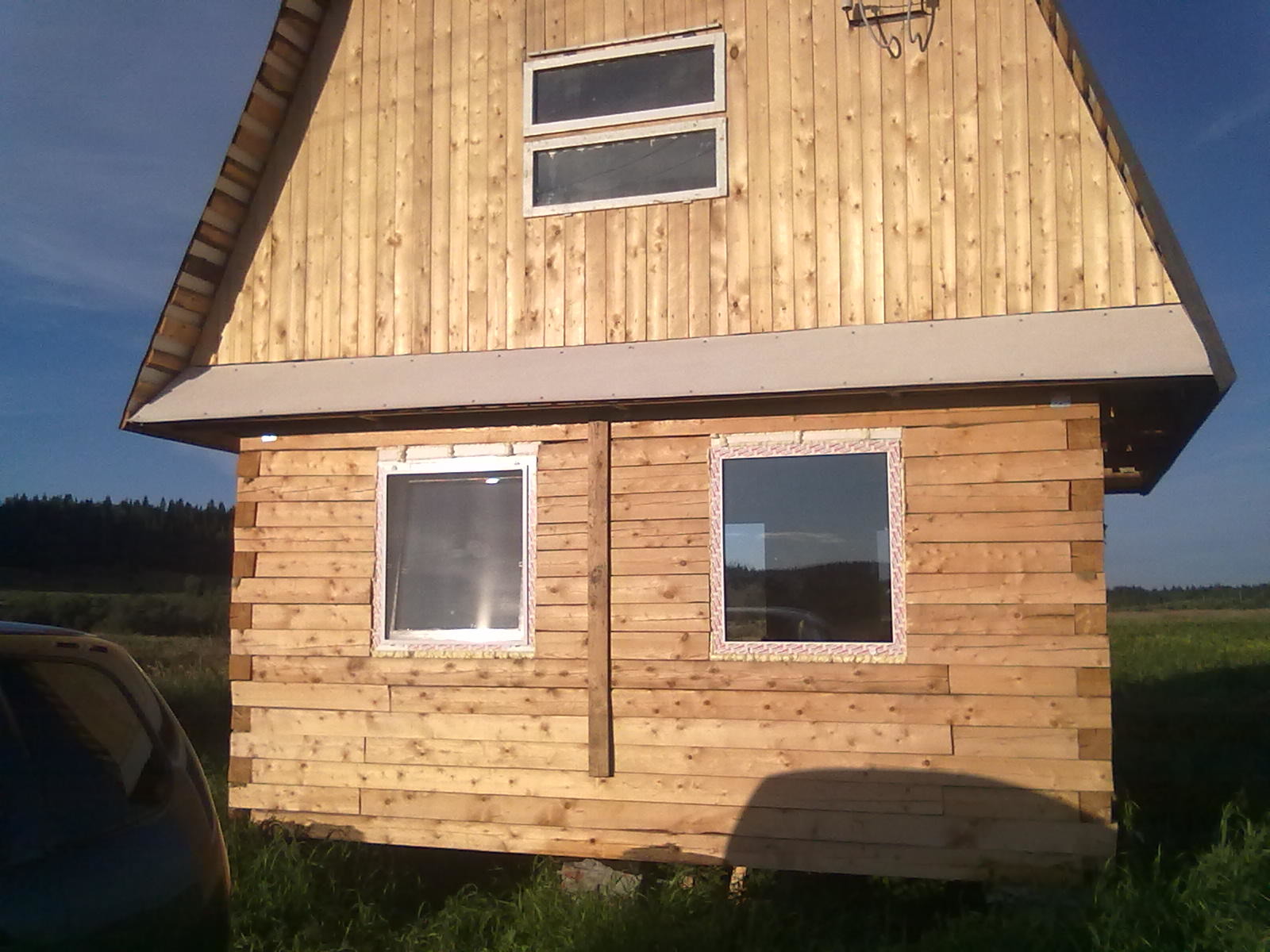

А я нынче такой домик поставил
На материалы ушло около 100тыр. Ставил сам, на пару выходных собирал всю родню с дачи. Окна ставили с отцом - есть опыт. Электрику в доме делал сам, от столба до счетчика тянул тесть. Для пола, потолка и фронтонов доски сами обрабатывали на циркулярке с рубанком... Весь отпуск убил, и еще куча работы...
Дом 5х6м, где крыльцо - будет веранда метра 4. Баня тож в планах.

KonstPerm, при монтаже окон как решался вопрос усадки стен?
