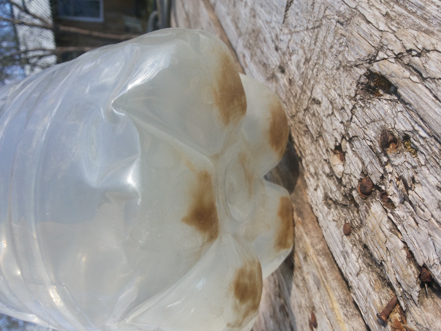

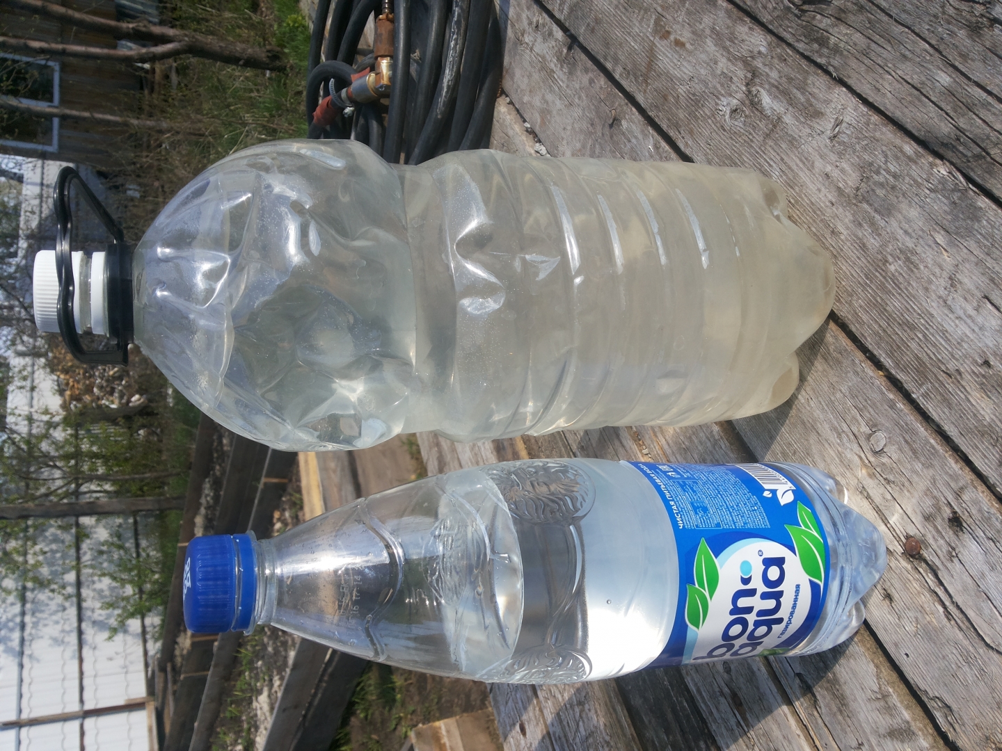

Вода в ваучере неделю стояла. Прозрачная. Ну почти. Пока не сравнил :smile_bigsmile: Чуток осадка выпало. На песок похоже.
Не позелена. Но вонючая. Вроде сероводород.

Какие могут быть анализы у верховодке? Они всегда будут меняться в зависимости от сезона и уровня грунтовых вод. Пустое это дело.

, хошь из крана ща набиру в стакан рядом? Тока не пугайся :smile_tmi:
Добавлено спустя 4 минуты 20 секунд:
Набрал. Блин, чистая! Пошел закапывать колодец :smile_worried:
Добавлено спустя 10 минут 12 секунд:
Два дня назад чистили
