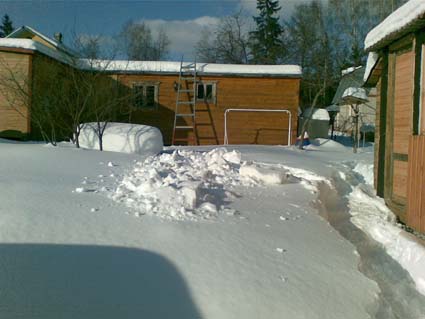

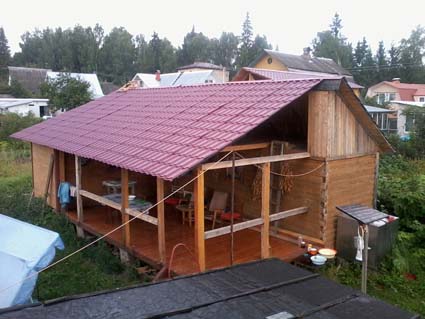

За фото буду очень признателен
Вот моя снаружи. Внутри сделаю фото позже.
Вначале было вот так. На фото слева приставлена бытовка-вагончик, то же 6х2 м. Т.е. вместе они стоят уголком с единым входом.
Позже, между ними так же на столбиках сделал пол и объединил все это под одной крышей. Получилась довольно большая веранда.
Труба у готовой бани была выведена в боковую стенку. Я, для большей пожаробезопасности, сделал вертикальную из печных сендвич-труб.
Пол уже восстановил, душевую кабинку тоже уже купил. Осталось довести до ума саму парилку.
