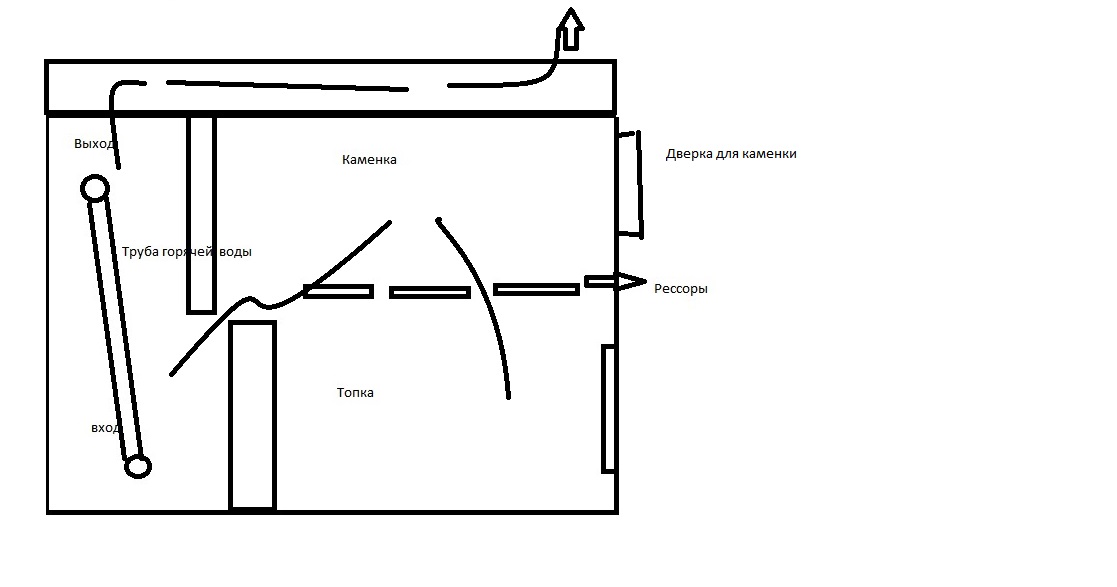

Можно вот так построить еще
Добавлено спустя 1 минуту 28 секунд:
@Smiff-68 ,
Да можно конечно и с вентилятором.
Чего тут уже говорить когда всё собрано.
Добавлено спустя 3 минуты 15 секунд:
Ну и где автор темы?
Что-то замолчал.
Я не утверждаю что в моей схеме всё правильно. Но если посмотреть что такое Сибирские банные печи, то всё становится на свои места.

Terminal писал(а):
. Я так думаю что в холодную погоду с такой топкой будет совсем плохо, будут мерзнуть ноги.
Здесь согласен полностью . Топка маленькая и высоко . В баню всегда делали подовые печи , да ещё и заглубляли ниже пола .

Да забыл добавить чтобы печка горела в дверке делают 4 отверстия с 10 рублевую монету и поворотную заслонку на эти отверстия.
Вот именно!
Можно было немножко исправить, когда печь была на уровне этих странных труб.
Но автор " пошел робить", значит, для себя уже все решил.
Колосник имхо, нужен. И даже не один, а два- специфика банной печи- нужна большая мощность и температура.
И дверка поддувала, причем, с учётом нагрева камня " по черному", особо плотненькие по щелям. Обе.
И кирпич имеет право на жизнь в баньке. Тесть, царство ему небесное, залепил из кирпича.
Парилка- 2х2 и мойка 2х2 совсем не плохая банька была, до 90 догонял.
Но, с баком пролет получился. Надо было заливать воду из мойки ( открытая кипящая вода),
А ему сварили бак наоборот. Кран не с той стороны прилахомандрючили.
Результат- высокая влажность в парилке и 90 было не вынести.
А так то, общая мысль компоновки у тебя правильная, по моему мнению.
Никогда колосники в баню не ставил , ни в кирпичную печь , ни в железную , ни в комбинированную , особенно если ''каменка по черному'' , как у автора . Объясню .
''Каменка по черному'' требует полного протопа печи , что б даже угольков не было , иначе угар ! Полный протоп печи , это уже остывание , остывание печи , остыаание каменки . И по-париться смогут только два человека , остальные пойдут просто в ''сырую'' баню .
Что бы сделать так , что могла по-париться компания / родственники приехали или друзья / в несколько заходов , то режим топки надо прерывать . Тоесть , баня готова , камни раскалены , вода нагрелась , а в топке ещё есть угли .... берём и убираем эти угли совком ! Контрольный плеск на каменку и можно идти париться !
Но когда колосники , то проблемнее убрать угли / провалились , застряли и т.д. / , да и зольник сразу надо чистить . Когда колосников нет , то пару раз черпануть совком в топке и убрать угли !
Это одна причина в сторону подовой печи .
Во-вторых , высота расположения топки над полом с колосниками увеличивается . Чем выше топка над полом , тем холоднее пол !
В-третьих , увеличение количества кирпичей минимум на два ряда
В-четвёртых , увеличивается и общая высота печи , масса .
Моё мнение : печи в баню надо делать подовые без колосника и зольника .
Добавлено спустя 18 минут 44 секунды:
Теперь немного про объем топки .
Объём топочного пространства ''на дровах'' должен быть больше закладки дров не менее чем в 2 раза .
Маленькая топка .
Горение идёт ''в трубе'' , дым более насыщен сажей . Длина дымоходов должна быть увеличина . Такая топка применима для отопительных печей с колодцами . Тепловая нагрузка на топку снижается , но идёт равномерный прогрев всего газохода . Закладка дров делается небольшой .
Большая топка .
Как в бане . Топка является основным нагревательным элементом . Тепловая нагрузка высокая . Газоходы короткие . Чем больше топка , тем более полное горение , меньше недожог , меньше сажи в трубе !

Инфы накидали , сейчас автор репу наверно расчесал :smile_smile:
Может пока раствор крепко не схватился , то можно переделать с нуля .

Всё совсем уничтожили! :smile_bigsmile: :smile_bigsmile: :smile_bigsmile:
Из того что есть можно будет и подовую сделать печь. Кирпичи в поддувале не перевязаны и соответственно, увеличится топка по высоте. Но не сейчас.
Спытаю сначала то, что получилось. Немного осталось.
Хотя подовые печи в бане ни разу не видел. Вот отопительные подовые и у родителей были, да у всех практически.
Почему я не большую печурку сделал, так это из-за отсутствия места. В дальнейшем советы учту. спасибо за продуктивную критику. Сильно не пинайте. Это первая банная печь. Не понравится, ну значит всё по новой.
:smile_bigsmile:
Думаю в субботу, воскресенье попробую топить для того, чтоб помыться, попариться. А там и решение.

У меня у самого котел стальной стоит из металла 8 мм.
Дров жрет неменрянно, потому что сварен через ..... в общем слов нет.
Не могу уговорить жену всё переделать в кирпич. "Зачем это тебе надо и так всё хорошо, лишняя трата денег." А у соседа сделана как раз по первому рисунку.
Сейчас осень. Спросил его как-то в такую же погоду
"-Фаравис! Как долго ты баню топишь?"
"-Если просто с себя пыль смыть, 20 минут-полчаса вода горячая, если попариться - один час с небольшим. Только вот если просто помыться осенью не получается, стены в бане еще холодные, а вода уже горячая."
Кстати тепло в его бане держится сутки, а печка всего 1,2 метра в высоту, кстати топка тоже узкая, печка размером 2*5 кирпичей.
Добавлено спустя 4 минуты:
Валерий. Может не надо топить может исправить? Там работы на 1 день.
