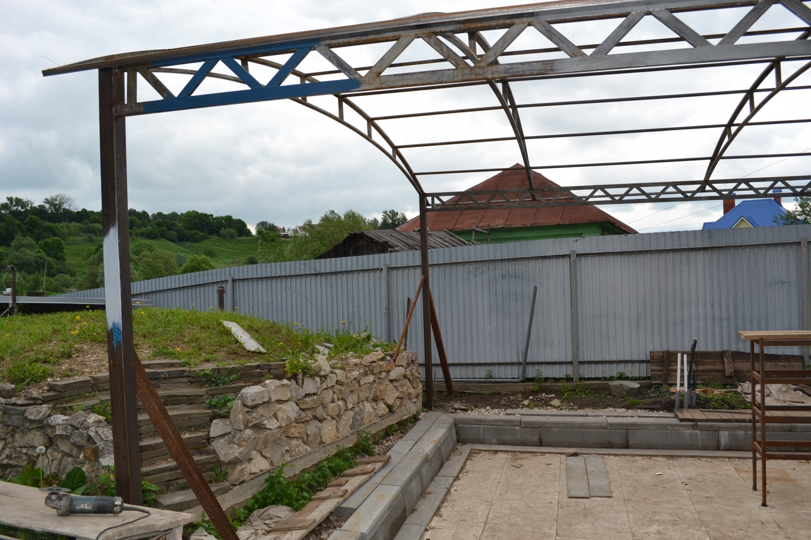

Навес первую зиму стоит. А чё ему будет? Железо и поликарбонат (не помню или 10, или 12мм). Так, что пока все нормально, только водосточные желоба сходящим снегом вывернуло. Буду думать над снегозадержателями.

Ну бассейну ничего не должно быть. А вот навес хлипковат для мыссы сырого снега...

Да нет, нет! Это он производит впечатление легкости , воздушности :smile_bigsmile: (ну или хлипкости), на самом деле он очень жесткий.
Четыре стойки забетонированы на 1,5 метра.
Посмотри внимательно, там везде фермы: и на длинных десятиметровых пролетах, и дуги тоже - фермами. Кроме того по центрам длинных пролетов были установлены дополнительные стойки. Но не для усиления, а нужно было приподнять середину.
Этот навес я делал для себя и на металле не экономил! Например: можно было дуги сделать из трубы 50х25, я сделал 60х30 и так далее, по мелочам, а в результате сооружение получилось жесткое.
ЗЫ. И снег на крыше не задерживается, сползает.

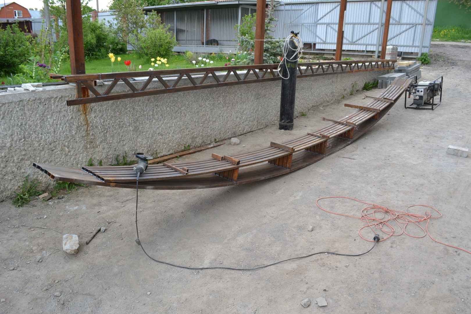

@Dmchehow ,
Вот процесс ваяния:

@СМ , на фото смотрица легким и хлипким! А фермы как закруглял?
