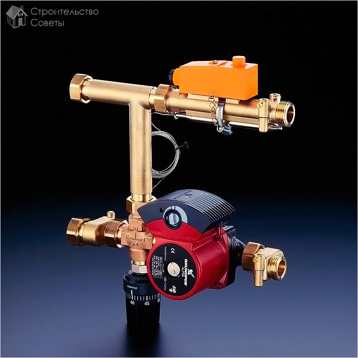

Без общей схемы не разобраться..., и тем более не автоматизировать, зачем там "почти десяток" насосов?
Трехходовые клапаны есть с термопарой, которая цепляется к подаче, т.е. выставляем температуру т.п. и он сам поддерживает температуру подачи..., есть с сервоприводом и датчиком температуры, который висит в комнате и управляет клапаном... в данном случае похоже стоит простейший с ручной регулировкой без точек отсчета, изначально тоже такой стоял, регулировать приходилось по интуиции...:-)

Следующий способ — это регулировка температуры с помощью смесительного модуля. В этом модуле в одном корпусе собраны все необходимые элементы. Такие как: трехходовой вентиль, насос, байпас, термометр, термостатическая головка и реле максимальной температуры.
Эти модули дороги, но очень эффективны. Но дело в том, что работают такие модули, когда вся система отопления смонтирована по европейскому образцу. При этом в системе отопления поддерживается температура не менее 65 градусов для нагрева горячей воды.
А вот на теплые полы модуль подмеса подает разбавленный теплоноситель по заранее выставленным на нем параметрам. Но у нас зачастую регулировку систем отопления производят именно котлом. Что приводит к некомфортному температурному хаосу.
Это называется смесительный модуль с термореле "европейский вариант" :smile_bigsmile:
И на маленькой температуре котла он не работает. А он, бедолага уже сезон мучается при низкой температуре 45-55*.
Надо было сразу, не стесняясь "вжарить"
Осталось только найти инструкцию по настройке.
Уже проще.

Стесняюсь спросить, это фотка у тебя вверх ногами или коллектор? :smile_giggle:

Да схема 1:1 моя, только у них вверх ногами.
Поеду-ка настраивать.
Отключу насос.
Выставлю на котле 65*
Поиграюсь трехходовым, грубая настройка
Потом включу насос, х.з. что даст крутилка
Или выставить котёл
Выставить крутилку насоса
Подгонка трехходовым

а как петли развоздушивать? :smile_surprised:

В конце коллектора, на свободном регистре стоит спускной. Вроде так. Не обращал в последний раз внимания.
Закрываешь все контура, открываешь первый, прогнал, закрыл.
Аналогично следующие.
Так коллектор ниже петель
или все же фото перевернуто?

Мое фото на первой странице. А это с сайта

Проектировщика на кол! Выходит, что систему он толком не рассчитывал, а включил, что было, что бы быстрее и подороже.

Изображениевот предсказуемая нормальная схема
