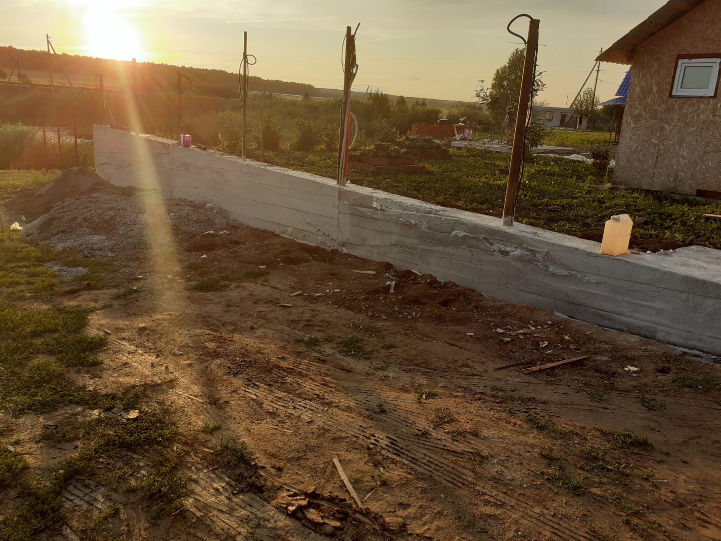

Ну как то можно какой то подвести итог по воротам, резко победнел в деньгах, но обогатился опытом. Ворот наварено куча. 2вое спортивных и три въездных. Спортивные и одни въездные установлены. Сам участвовал вовсю ,привлекал спецов знакомых ,сварщиков. Заманались все. Перечитана куча интеренета, но некоторые вещи все равно стали яснее только уже после монтажа. Со стройки выгнаны узбеки нахер(после полного расчета, блин), могу показать, почему. Но в общем всё, теперь доводка. Но речь идет ни разу не о бюджетных воротах, к сожалению.
PS С удовольствием отвечу на все вопросы. Изиняюсь за молчание, некогда было от слова вообще :smile_smile:

@Ustus , если кратко то двумя фотками :smile_handshake: .
Опалубка, как себе узбеки представили до заливки
Опалубка срочно усиливается, када пошел третий(сука, третий)незапланированный ими миксер
В итоге, поплыли бока у подпорной стенки. Бетон они утром проверять и укрывать не пришли, в итоге он потрескался. Пришлось уже мне , как я увидел это дело, заливать все молочком растирать. Но рассказ я начал с середины. Я три года с ними мучаюсь, но нифига. Все такие же редкие профессионалы, но расценки стали же как у вполне себе городских бригад. А ни инструмента , ни вообще ничего нету как и прежде.
Каждый раз новая бригада. Прораб у них один и тот же, а "родственники" у него каждый раз новые. Причем те , котго я учил в прошлом и позапрошлом году, больше у меня на объекте не появляются , он , пользуясь моей добротой , подсовывает новых. Но в этом год все, хватит, достали, не работают нихрена, жары боятся, сидят полня в телефонах. А по факту требуют за полный рабочий день. Ка я пересчитал потом, примерно 5 рублей смена каждого рабочего. Это дохрена. А самое главное, от них нельзя отойти ни на шаг. Я не могу работать в городе , пока они "трудятся" на даче

Добавлено спустя 5 минут 19 секунд:
Основа для ворот и забора. Подпорная стенка одновременно. Видно как ушел бетон. Ширина в некоторых местах доходит до 50 при проектных 40 см

@Шеврон ,
Давление=НРG...
Н - высота.
Р- плотность.
G - ускорение свободного падения..
Такую конструкцию заливать надо в несколько приёмов... В идеале :утро - вечер ( ну чтобы залитый бетон немного "прихватился" - перестал течь)... Высота (Н) одной заливки - 30... 40 см.. Причём 40 - это максимум, т.к. плотность бетона порядка 2,4 - другими словами при метре высотой внизу опалубку будет распирать в стороны с усилием 24 кПа... (только мощные стальные щиты могут выдержать)...
ЗЫ лет 10 назад сосед делал колодец из красного кирпича шириной 12 см высотой метр... При попытке залит сразу на всю высоту кирпич снизу выдавило и его конструкция развалилась.. я тогда предложил ему заливать в три этапа - всё срослось, а кромя его возмущений: почему раньше не сказал... ( 4 куба бетона почти утилизировал тогда сосед.)..
