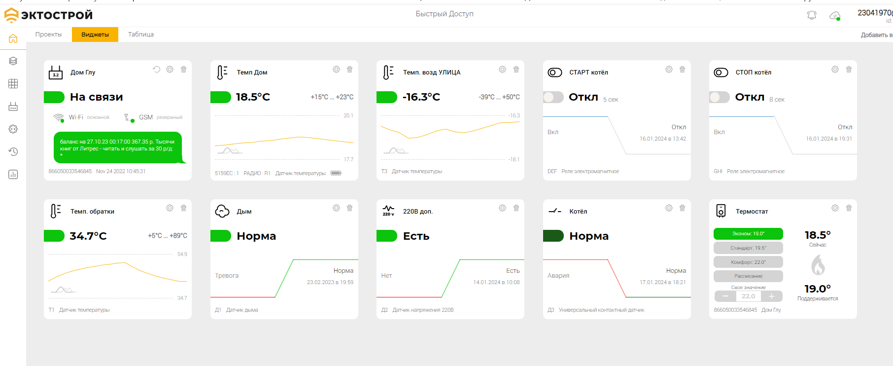

@dkrasny , а, ну еще дистанционный контроль температуры, а лучше котла. Нынче это не сильно дорого. Главное, чтоб инет был.
Добавлено спустя 1 минуту 30 секунд:
У меня вот такое стоит. Управляет пеллетным котлом по температуре воздуха. Ну и много чего еще показывает.
https://ectostroy.ru/

если есть другие варианты и к ним меньше претензий, то лучше "другие варианты"
А например? Правда, интересно. За такие деньги раньше альтернативы не было. И про претензии тоже интересно.

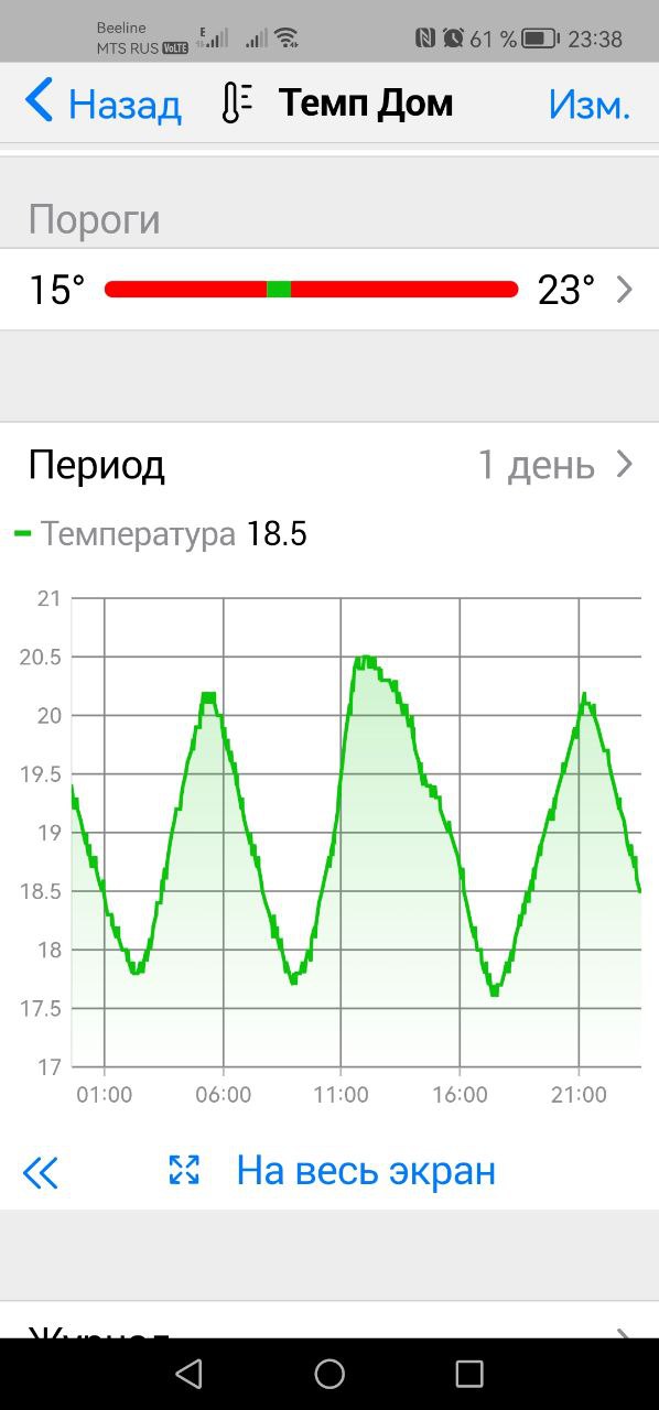

Добавлено спустя 2 минуты 46 секунд:
Вот, так же и с приложения.
Добавлено спустя 3 минуты 10 секунд:
Графики правда работают только в приложении.
photo_2024-01-21_23-38-32.jpg [ 65.54 КБ | Просмотров: 286 ]
