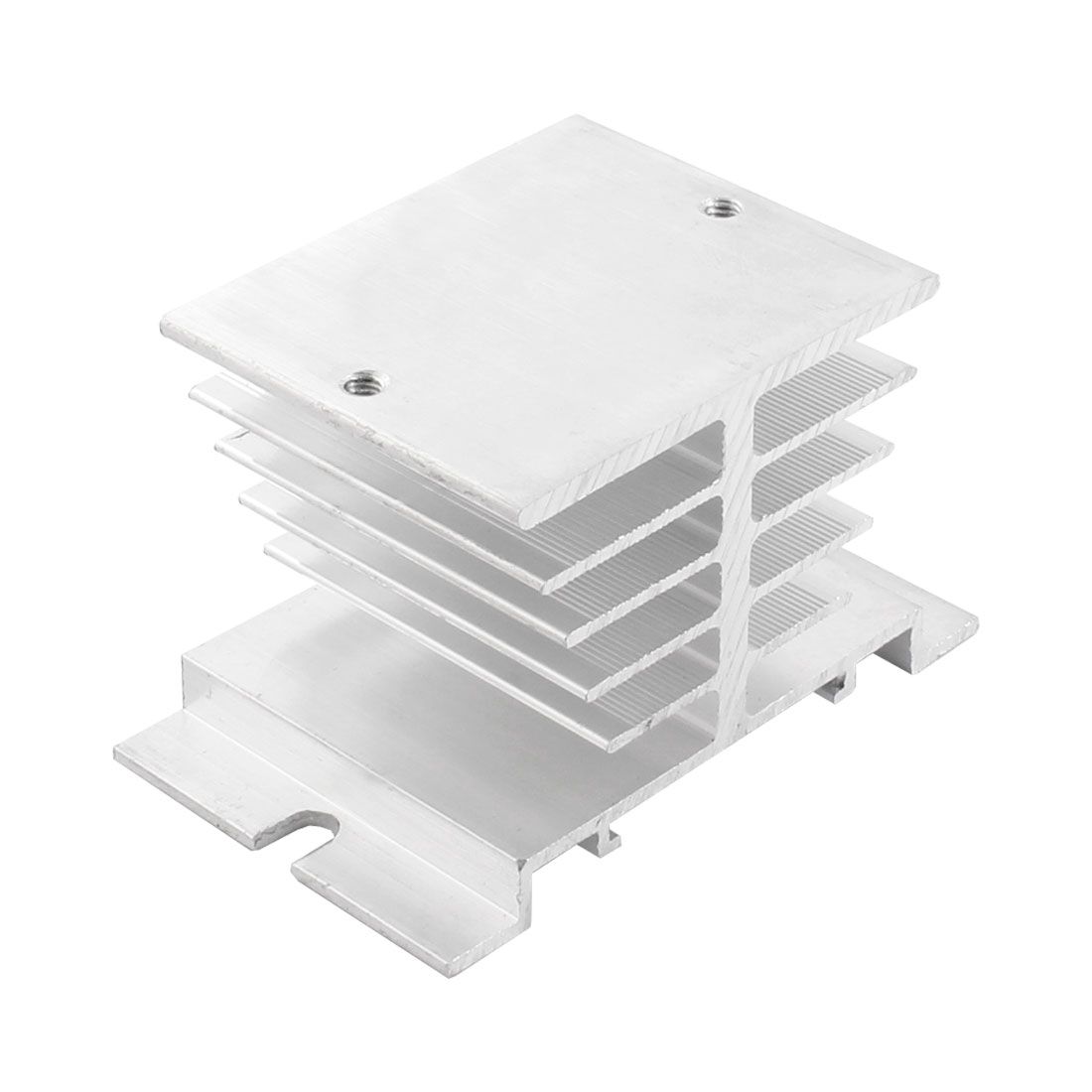

Ethernet от контроллера. Неудобная штука. Сейчас у меня работает три типа беспроводных устройств: 433 МГц, 2.4 ГГц и WiFi (тоже 2.4 ГГц). Вполне надежно. По крайней мере пока соседи не понавключали всякой каки...
Кстати, по заявкам радиослушателей подключил таки твердотельное реле. Работает, но греется. Поставил штатный радиатор (маленький, с кулак) и подключил к конвектору на 1.4 кВт (мощнее под рукой не было). За 10 минут радиатор реле нагрелся градусов до 40. На следующих выходных протестирую получше.

У наших китайских друзей, 25A, 400 рублей с маленьким радиатором.
Для 2 или 4 кВт нужен радиатор большой и реле на 40А минимум. Работать будет, просто запас нужен.
Проблема в том, что даже с маленьким радиатором эта дура получается раза в два больше, чем модульный контактор. Зато тихо. Но греется.

@де Сяткин , почитай отзывы в интернетах. Там может быть внутри симистор на 12А, так что надпись 40А я бы не принимал близко к сердцу... Кроме того не очень здорово, когда такая штука работает на предельном токе. Нельзя перегревать больше 60 градусов. После 80 оно уже загибаться начинает, посмотри графики: http://www.deltronics.ru/images/manual/ ... l(rus).pdf
Я пока испытываю, дальше посмотрим, может нуегонафиг...

@Ptolemy , Ну да.... 40А может быть характеристика с использованием большого радиатора, А без радиатора - 12А...
От Этих кетайцких друзей можно фсего ожидать :smile_bigsmile:
С другой стороны 12А для 2кВт таки прокатит с запасом в 25%
Включи ему еще че нить дополнительно на 500вт

@де Сяткин , радиатор HS-50 (как раз я такой купил) до 10 А.
