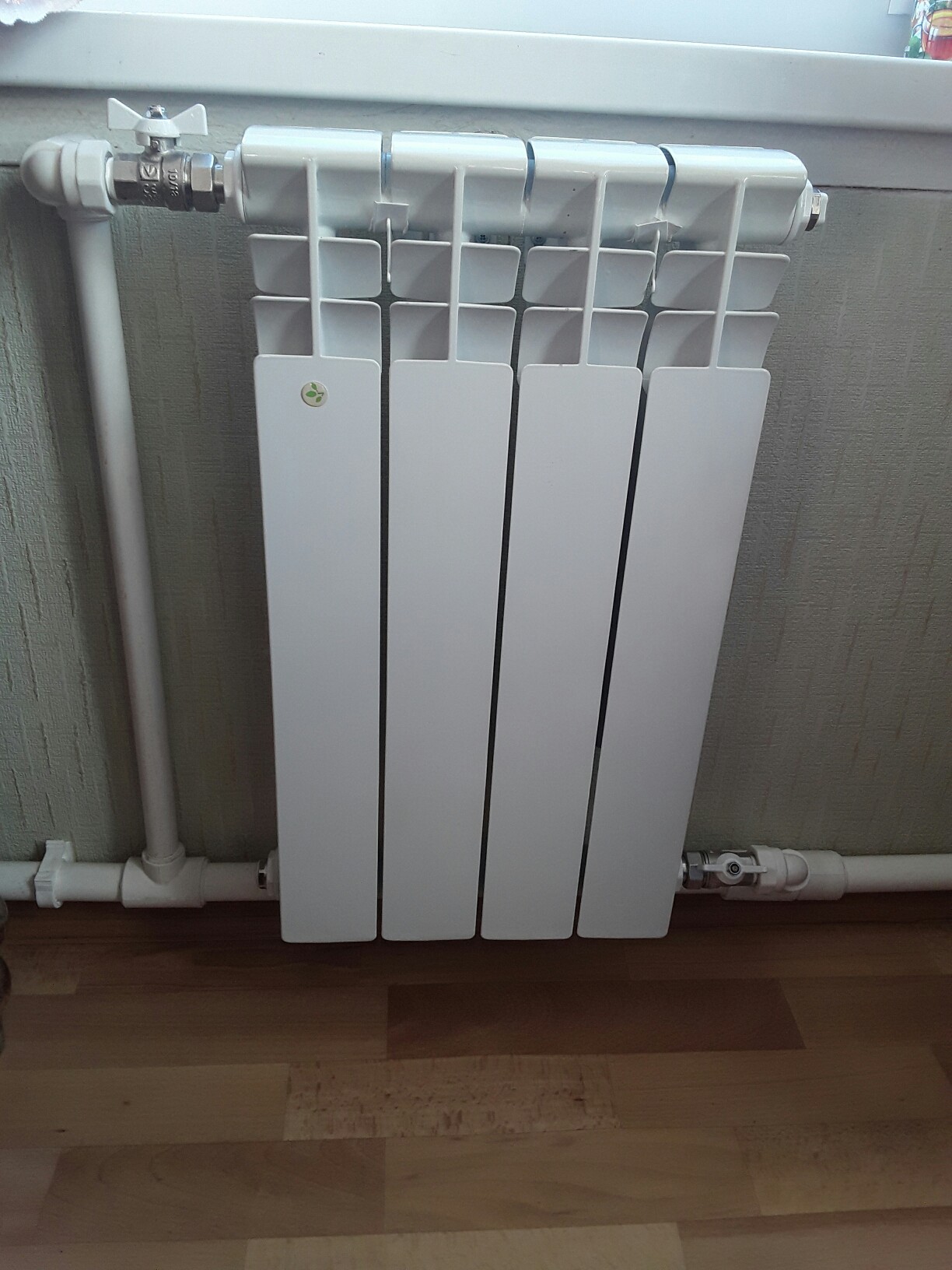

Такая разводка у меня. Получается, пофиг какая, тоже горячущие..

@Сергей_184 , Было бы здесь у тебя секций 8, нижний левый угол батареи скорее всего прогревался бы меньше всего. Подводку снизу надо было делать. ИМХО. :smile_wondering:
Я не специалист по теплотехнике, но по идее так правильнее, а для двухтрубки вообще мне кажется идеальнее.
почему? Мне только на прошлой странице говорили что должна быть подводка как у @Сергей_184 . И где правда???
Я просто Колямба ;-)
Сообщение Добавлено: 30 мар 2017, 16:47
    3040
  •  18780
  •   170
  •  18 сен 2007, 22:36
  •  Тюмень-столица деревень
Блог: Просмотр записи (1)
правда она в силе! :smile_muscle: :smile_bigsmile:
В общем, в двухтрубке с обраткой, подача сверху, получается проточная батарея за счет перепада высоты.
В однотрубной, прогрев за счет конвекции и игры диаметрами (давление).
Конвекция, когда горячее само поднимается вверх, а холодное опускается вниз. Создается естественная циркуляция.
В твоем случае, батарея играет роль помещения на картинке.
У тебя же будет застой. Верх-горячий, низ-холодный.
