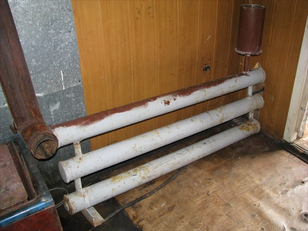

Сообщение Добавлено: 29 сен 2011, 16:45
    875
  •  4572
  •   11
  •  16 июн 2005, 10:14
  •  Ступино-Серпухов
Рулило, рулит, и будет рулить так, что всех обрулит))):
