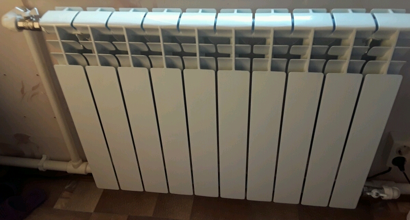

Тридэфикс писал(а):
У тебя же будет застой. Верх-горячий, низ-холодный.
ну так всё правильно, а почему застой то будет??? Внизу ведь заходит, прогревается до самого верха.. По идее вся поверхность будет одинаковой температуры.
Я просто Колямба ;-)
Сообщение Добавлено: 30 мар 2017, 17:48
  •  59
  •  25 фев 2013, 09:27
  •  Архангельск
Лентяй писал(а):
@Сергей_184 , Было бы здесь у тебя секций 8, нижний левый угол батареи скорее всего прогревался бы меньше всего. Подводку снизу надо было делать. ИМХО. :smile_wondering:
Вся горячая. Насос с левой стороны стоит.
