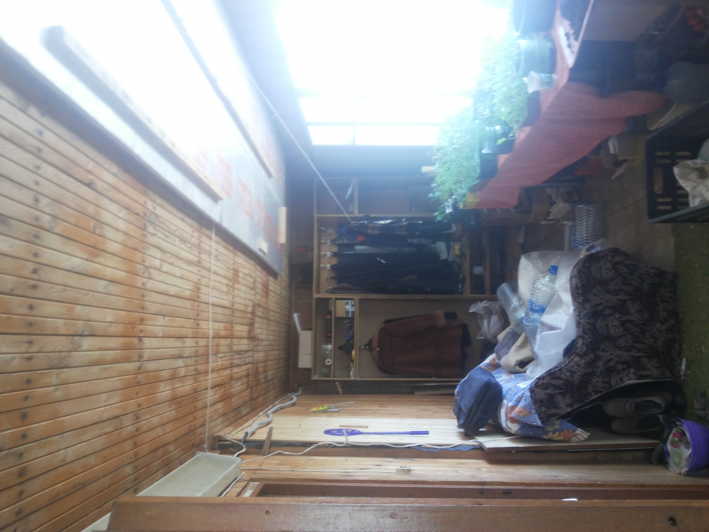

Что-то туплю. Вроде все просто. Но не могу сообразить.
Коротко о пациенте.
Веранда. Была холодная, сделали теплой. Относительно... :smile_bigsmile: батарею поставили :smile_yes: но все улетает на улицу. Потолок подшит вагонкой 20тилетней давности. Небо видно. Ну, не совсем видно. Мешает железо кровли разглядывать. Но свет виден.
Кровля металлические листы по 6м. И угол наклона маленький. Реально, от 50 и до 20см над лагами.
Железо снять пока не вариант.
Подскажите, как правильно изнутри?
Вагонку могу смело убрать. Есть листы юсб фанеры чтобы зашить взад. :smile_bigsmile:
Меня пароизоляция смущает.
Прогнать сверху поперек лаг?
Надо ли боковушки лаг прикрывать по типу лотка [__] [__]
Или достаточно [ ]
Или прогнать сверху и боковушки лаг? По низу вроде смысла нет стелить, так как подошьется юсб фанерой.
Тут в чем проблема. Железо протекает слегка. Оно неправильно лежит. Нет поперечин из досок. Железо провисает между лагами. Гидроизоляции тоже нет. Я не уверен, что смогу сам его поднять. Надо верх и серединк открутить. Стелить поперек пленку и кидать доску. А железо отогнуть и чем-то подпереть.
И материала пока нет.
Или пока с железом не решу. , не стоит начинать утепление? Боюсь, могу не осилить с железом в этом году. Вдруг сил не хватит самому. Железо совдеповское. Толстенное. П_П_П образное.
Так-то гемора много.. еще и утеплитель сУвать в нижней части ската. А сверху гвозди 100 ка из железа торчат. Не особо развернуться. Но я уже придумал.
Вагонка поперек ската. Снять через 20см по 20 см и начать с " низкого" места.
А лист юсб потом к вагонке пришпандорить. Чтобы не пилить узкими полосами. Он 2.5х1..м. а даже через 1.5м в "низком" месте не дотянусь.

@Тридэфикс , если крыша протекает то смысла в утеплении нету, сейчас все продувается, и дерево которое за вагонкой сохнет после дождей, утеплишь, всю влагу запрешь за отделкой,будет гнить, да и намокший утеплитель тепло не держит, потом только на выброс ,начни лучше с крыши.

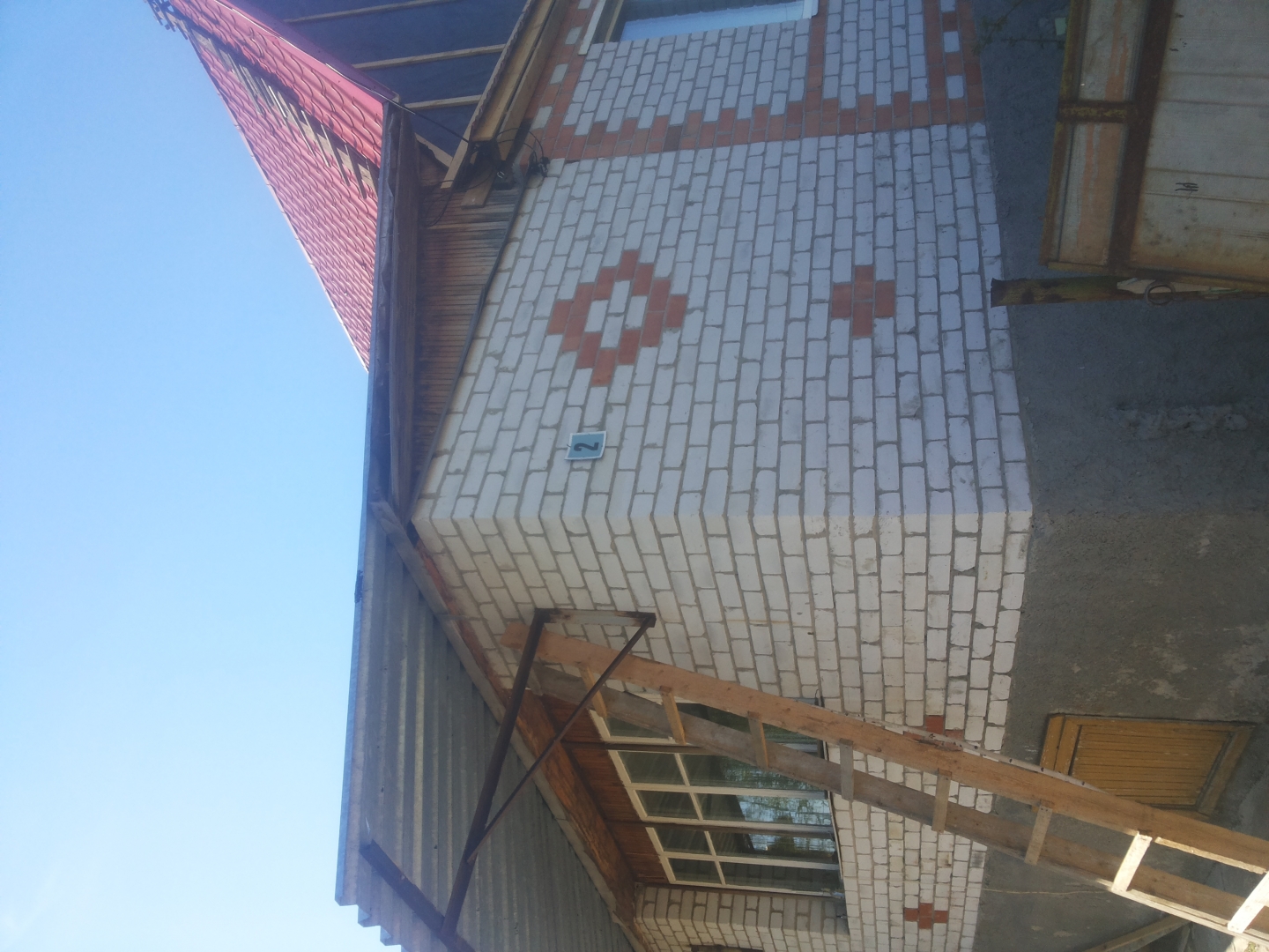

Северный угол дома. Хоцца хотя бы ветрозащиту, для начала.

Вид изнутри и изнаружи
:smile_bigsmile:

Эка.. снести кирпичную веранду!
Мож тока крышу? :smile_wondering:

Надо начинать с починки крыши. Потом уже можно утеплять (или минватой или пеноплексом) и обшивать изнутри.
Пока крыша течет, смысла что-то утеплять нет никакого.

@Тридэфикс , Перестилай крышу!
Намокнет утеплитель - мало того, что вонять будет, так может и по башке накернить вместе с вагонкой или фанерой...
