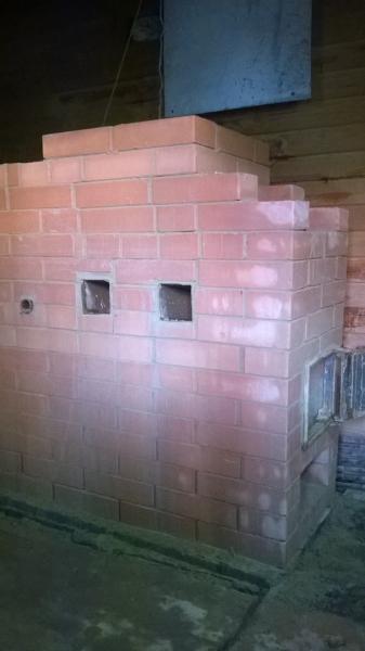

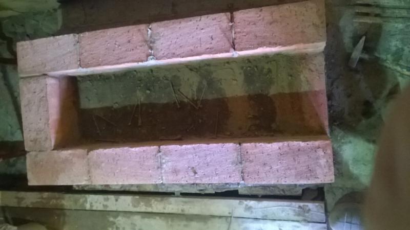

Решил соорудить печку в бане закрытой каменкой из кирпича. Металлические печи что-то перестали меня удовлетворять по пару и жару.
Выкинул железяку и начал сооружать печуру. Не большую. Всего 2 на 5 кирпичей.
Может кому пригодится.
Поехали.

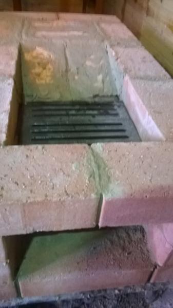

Сначала выровнял фундамент под печку. Затем выложил первый рфд на рубероиде, а затем 2 ряда поддувала. Без дверки. Будет сделан в дальнейшем зольный ящик.

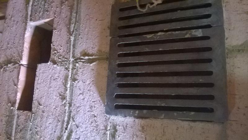

Колосник 250 на 340.

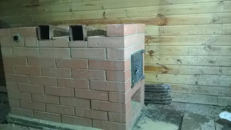

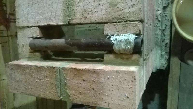

На десятом ряду вложил трубу вторичного воздуха. По моим задумкам должна работать и дожигать что не сгорело в топке. Надеюсь, что и камни таким образом будут эффективнее нагреваться.
На этом же ряду вставлю трубницы, которые проходят через топку под наклоном. У стены ниже. При нагреве в нижний край будет всасываться холодный воздух и выходить уже горячим. Типа калорифера. Зто делаю для того, что бы баня быстрее прогревалась.
Трубы взял профильные 100*100.
На сегодня выложено почти 10 рядов. Кирпич печной М-250. 210 штук по подсчетам уйдет. Сажу кирпич на смесь терракот. Песчанно-глиняная.

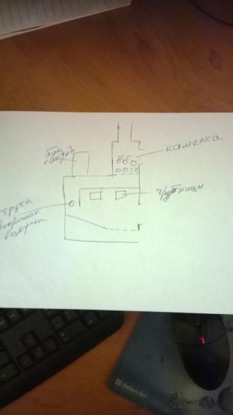

Сразу скажу, что труба квадрат не годится.
Из десятки они должны быть в этом месте топки( если так уж нужны) иначе- очень быстро прогорят.

@ВВА , привет. Труба я думаю года два простоит. А так эту временно поставил. В дальнейшем на нержу заменю. Ничего сложного.
Вот на скорую руку эскиз.

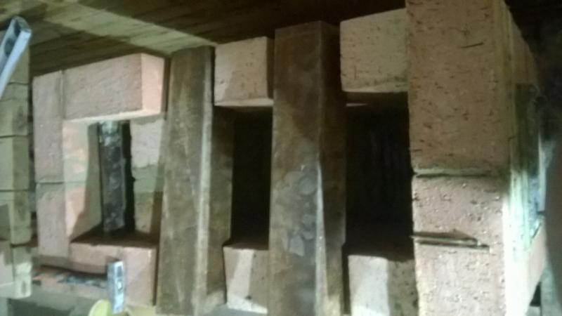

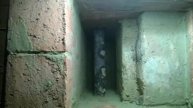

Топку перекрыл. Высота топки от колосника до перекрытия получилось 56 см. Думаю нормально. Хоть немножко лучистая будет работать. Думал ещё на 10 см выше топку сделать, чтоб колпак поболе вышел, но тогда остальное ничего не влезет.
Вот вертикальный канал в полкирпича. Там труба вторичного воздуха видна.
Горизонтальный канал получился короткий. Сначала думал будет до переда, но чтобы попасть в старую дырку в потолке пришлось, только до середины выводить. Канал горизонтальный перекрыл Положил колосник под камни и оставил дырку для нагрева бака с водой. Бак с верху будет стоять.
От колосника ещё ряд прогнал и всё на сегодня.
Клочок бумажки бросил на колосник, поджёг. Нормально так сгорел. Тяга уже есть.
