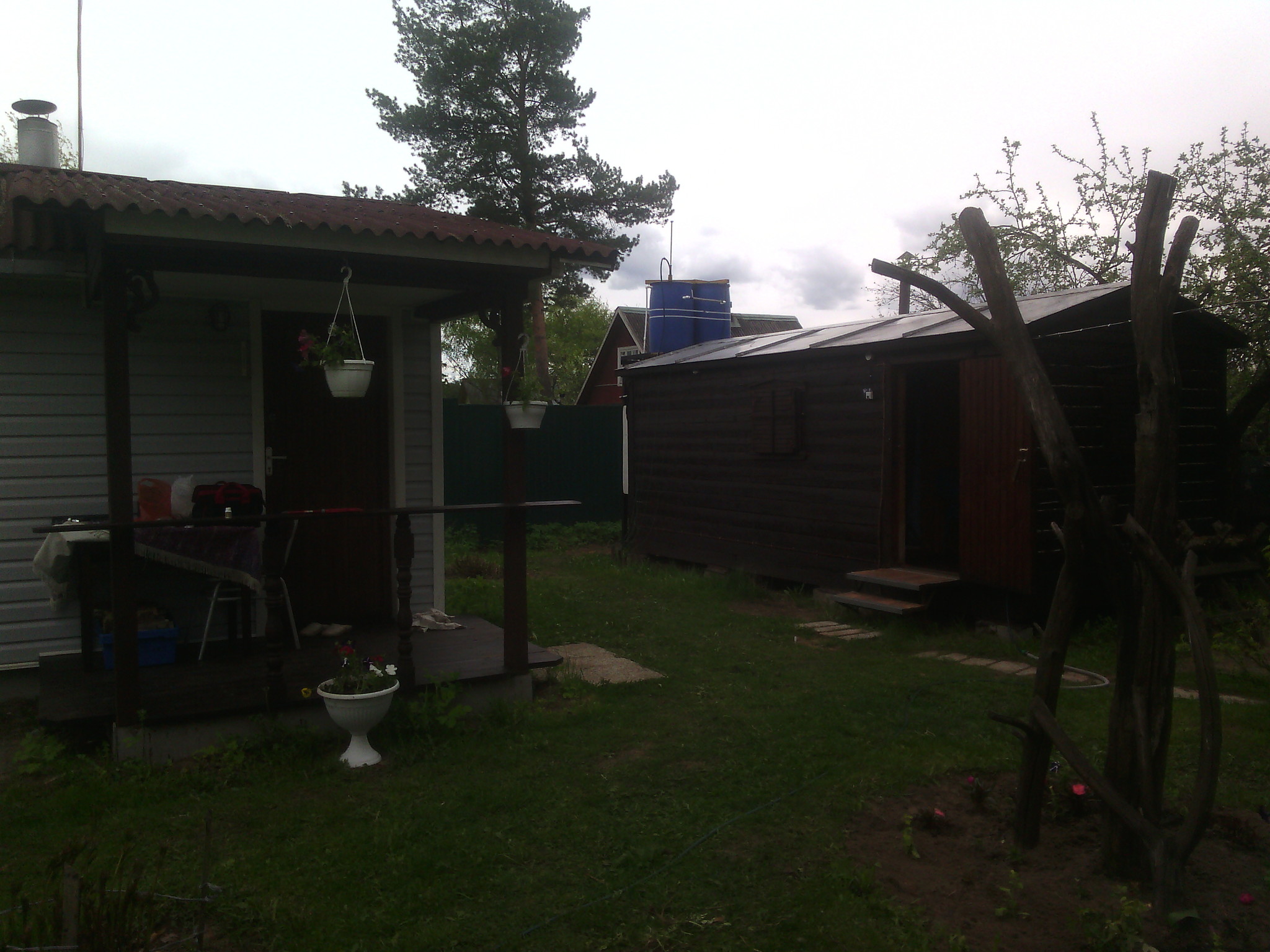

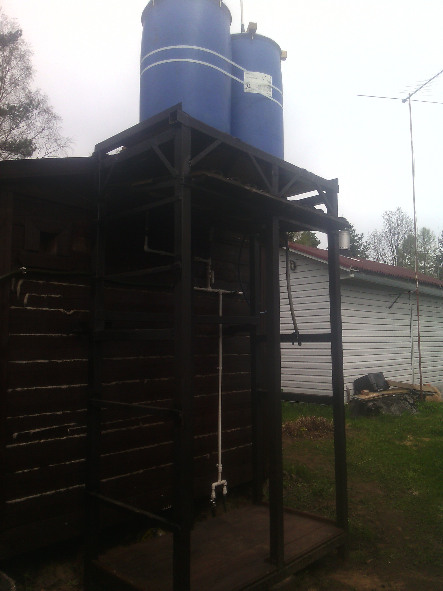

Вот, наконец- то сварганил водонапорную башенку, с летним умывальником. Старая, деревянная, грозила обрушится на голову в самый неподходящий момент.
Варил инвертером, из профиля 60х60 мм и уголка. Уровень воды регулируется автоматически поплавковым выключателем. Уровень понизился- включился, наполнилось- отключился. Вода подаётся из колодца обычным мембранным насосом типа "Малыш".
Бочки- халявные, с работы, из под незамерзайки. Может, позднее ещё одну поставлю (рассчитывалась конструкция по размерам на 3), но 400 литров тоже неплохо. Хватает.
Почему не насосная станция? Да потому- что электричество у нас периодически выключают, сети перегружены. Из колодца ведром- нет уж, увольте. Да и не нужно мне 2,2 атм в трубе. Достаточно нынешних 0,25.
В общем- то, ничего особенного, примитив, но вполне хватает для всех дачных нужд: баня, водопровод на два дома, стиральная машина и т.д. Высота, где- то 2,8 метра, давление вполне приличное. Существенный плюс- бесплатная тёплая вода летом,за счёт солнечного нагрева.

Из бонусов, добавлю, вода в бочках неплохо нагревается в жаркие дни, в душ можно бегать хоть каждые полчаса, в бане дров меньше расходуется, посуду мыть не так проблемно.
