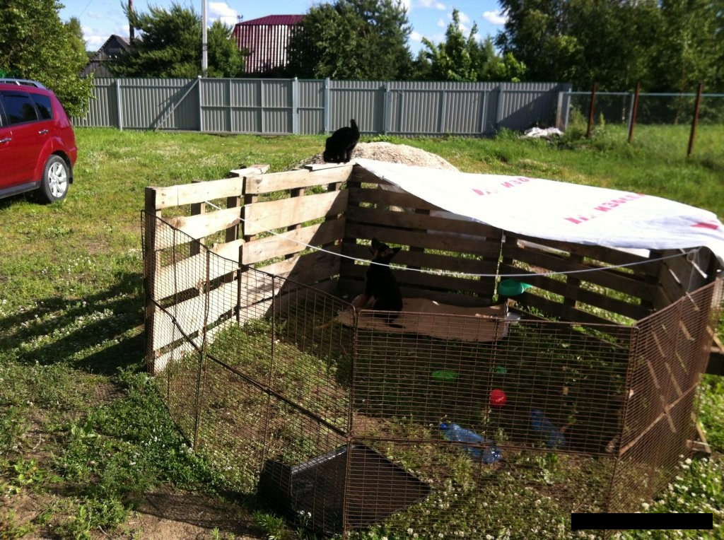

продолжаю..... взяли щенка.... гулять ему еще нельзя... не привит
сначала появился детский вольер..... ну для ребенка- летом погулять и не сбежать при этом....
Вложение:
детский вольер.jpg [ 666.67 КБ | Просмотров: 1320 ]
утром выводил, загонял в вольер и весь день- свежий воздух.... вечером домой забирали...
конструкция примитивная, несколько скрепленных поддонов и сетка с калиткой..... ну и навес....
кот в углу- просто он всегда не давал младшему брату скучать....

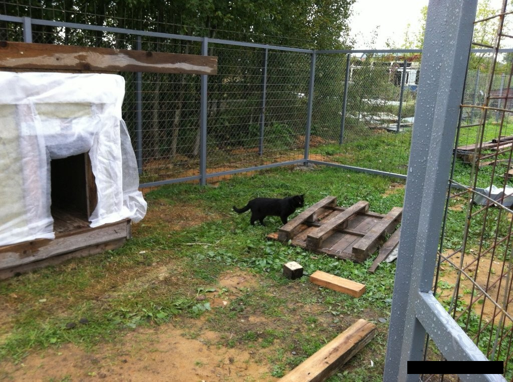

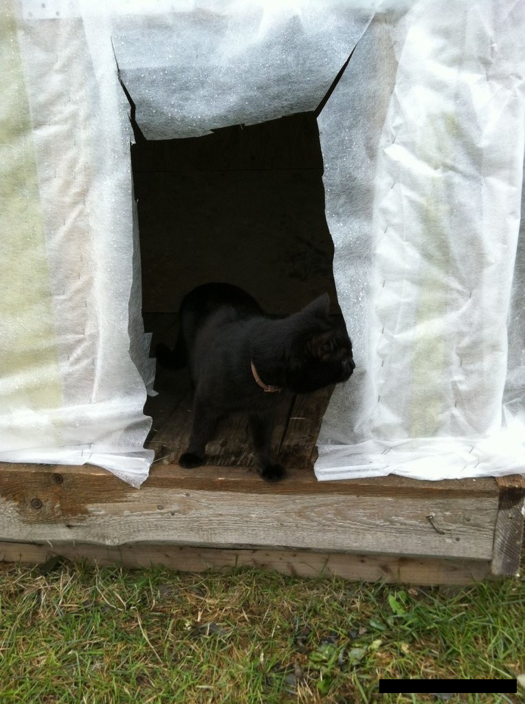

Итак, беру два поддона, и делаю из них основание... сплошное без щелей (разбирал, сгонял доски в щит), сшил их вместе, изнутри мембрана, два слоя ЭППС, снизу гидроизоляция- рубероид...
Получил пол будки... ну чтобы это не сгнило- на землю положил попарно сшитые брусы от поддонов и пол положил на них... так что снизу основание продувается...

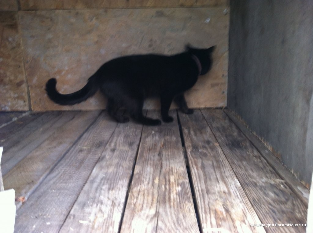

Дальше- обьемный каркас из брусов (от поддонов), изнутри- обрешетка и обшивка фанерой, ОСБ.... потолок- извращался... деревенская (крестьянская) вагонка...
Снаружи- мембрана, два слоя базальта (включая потолок)...опять мембрана, обрешетка и сайдинг по боковым стенам.... потолок- просто мембрана, там все равно холодный чердак сделал...
В итого получился некий прямоугольный теплый параллелепипед.... с внутренними размерами 2х1 метров... высота потолка внутри- 1 метр.. Залезал сам внутрь..... удобно...

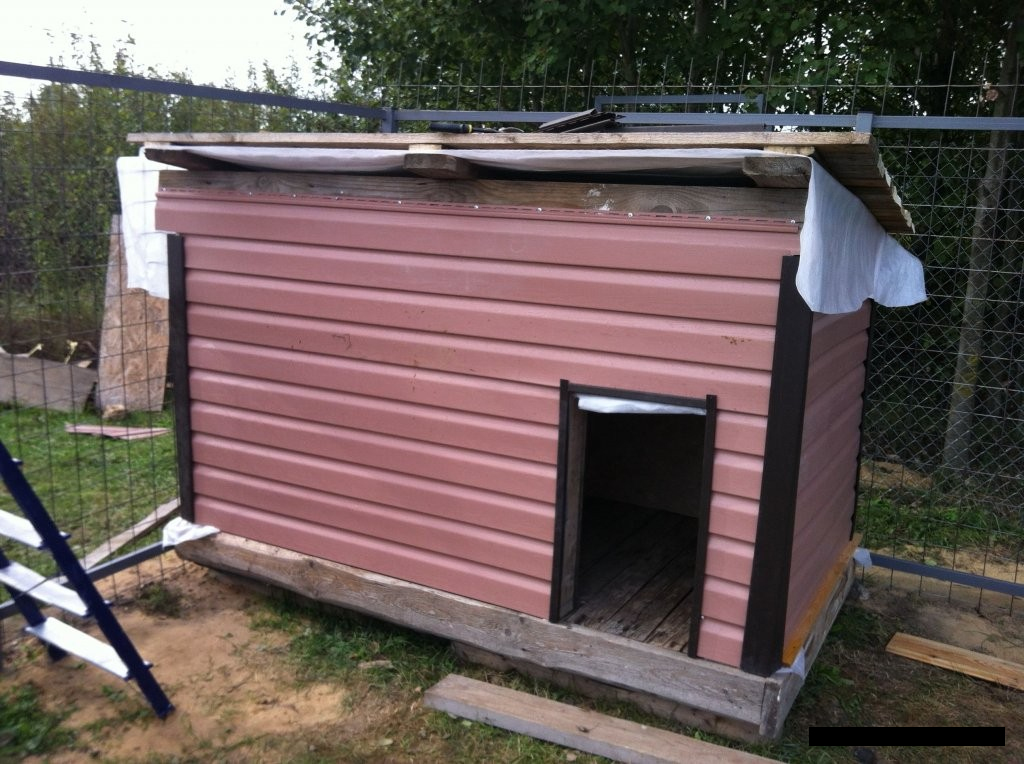

Крыша... сделал наклонной, :smile_rofl: :smile_rofl: :smile_rofl: :smile_rofl:
со стропильной системой и сплошной обрешеткой :smile_rofl: :smile_rofl: :smile_rofl: :smile_rofl:
поставил лобовой капельник-карниз... от веранды валялся...
покрыл катепалом....

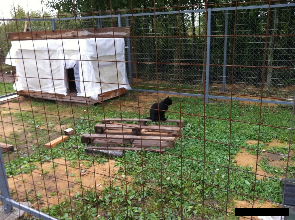

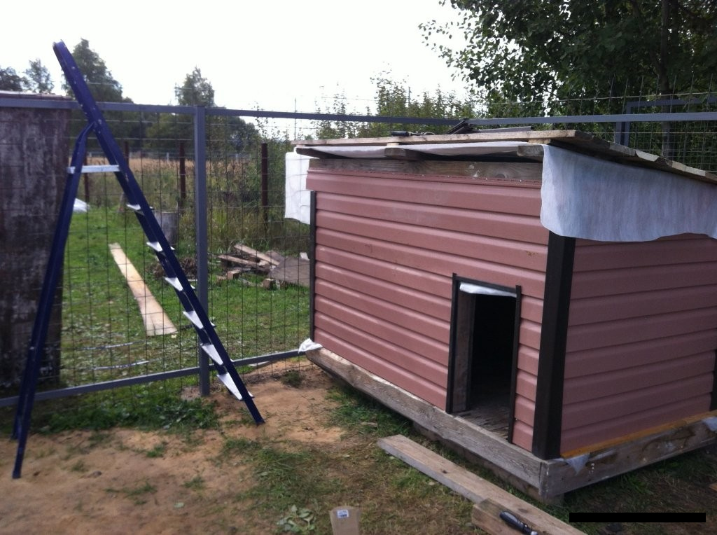

ну и фото...
Вложение:
будка0.jpg [ 410.52 КБ | Просмотров: 1320 ]
Вложение:
будка0-1.jpg [ 627.02 КБ | Просмотров: 1320 ]
Вложение:
будка1.jpg [ 703.22 КБ | Просмотров: 1320 ]
Вложение:
будка2.jpg [ 416.8 КБ | Просмотров: 1320 ]
Вложение:
будка3.jpg [ 452.19 КБ | Просмотров: 1318 ]

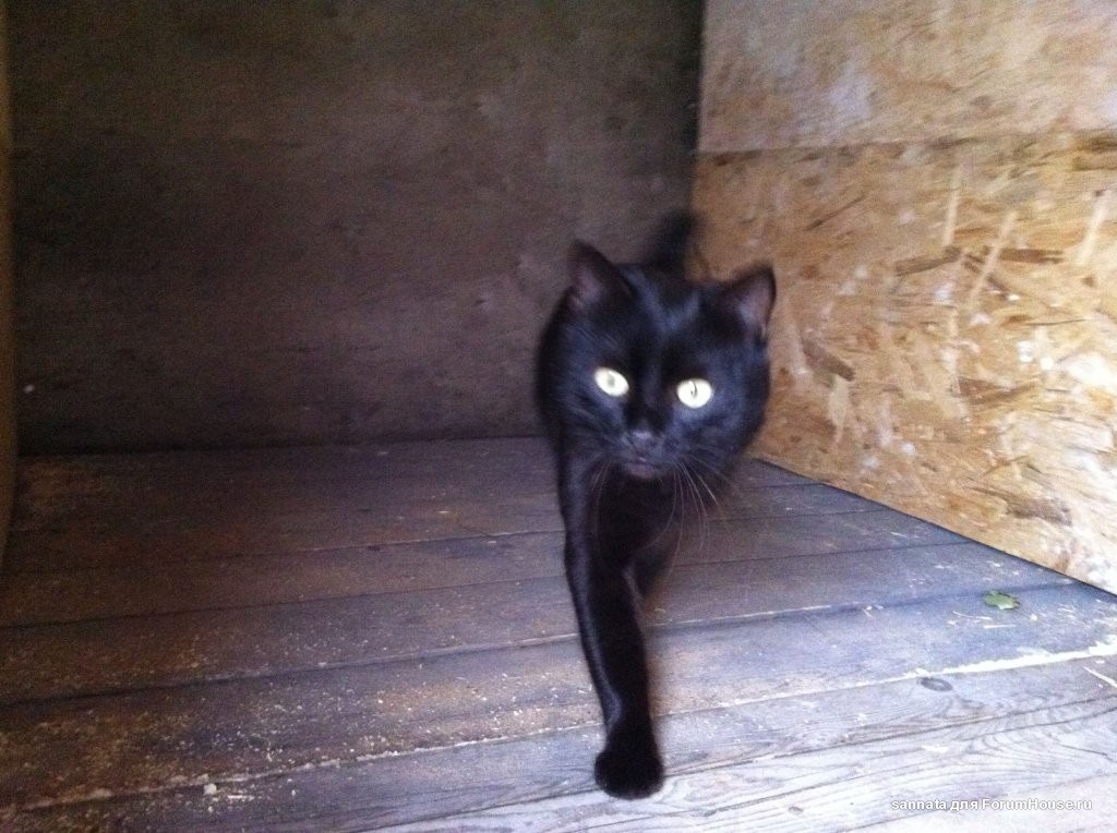

Вложение:
будка- внутри 1.jpg [ 131.13 КБ | Просмотров: 1320 ]
Вложение:
будка-внутри2.jpg [ 179.17 КБ | Просмотров: 1320 ]

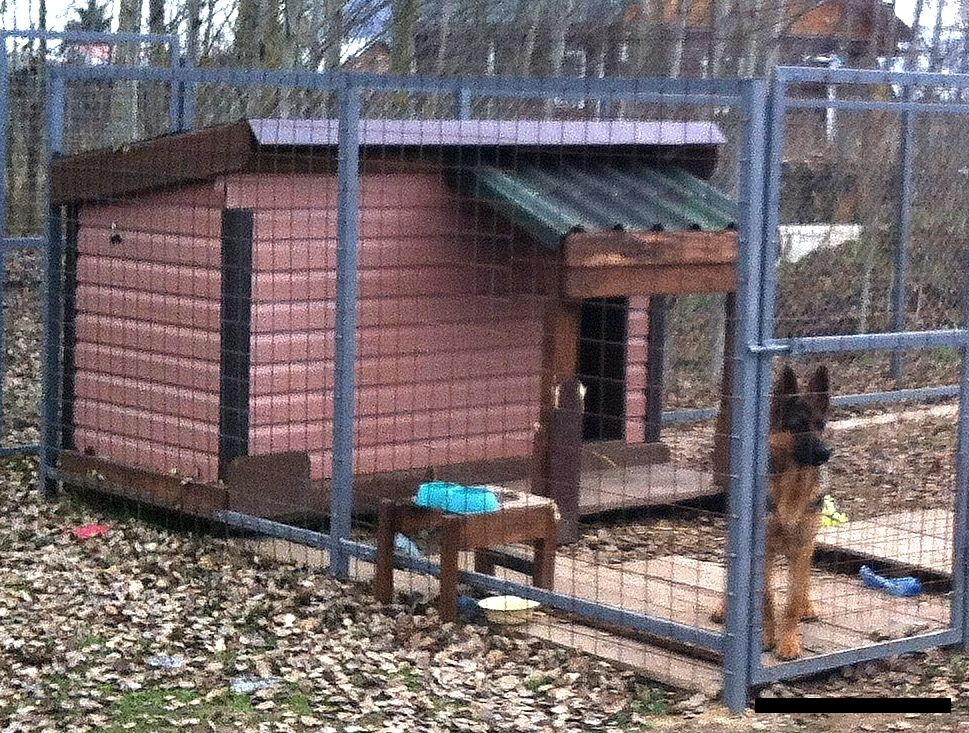

когда будка была закончена...... пришла жена для приемки..... сделала круглые глаза и спросила.... а где крылечко для собаки? :smile_rofl: :smile_rofl: :smile_rofl: :smile_rofl:
Сделал и крылечко... щит с продухом, столбы, обрешетка и крыша из черепицы....
В итого- вот так получилось.....
Вложение:
будка5.jpg [ 745.15 КБ | Просмотров: 1320 ]
:smile_bigsmile: кот на фото- он осуществлял техстройнадзор...... братану должно быть комфортно..... так что кот проверял все этапы.... :smile_cool: :smile_cool:
