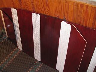

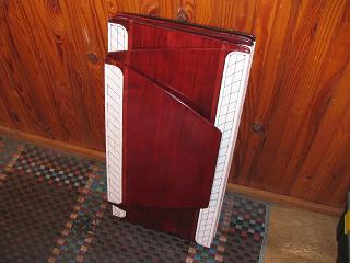

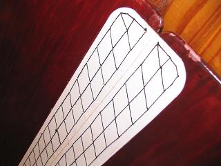

Вот что получилось.
Испытал на выходных, остался весьма доволен. Вставлять легко, на крепкой волне пол не колбасит, вес взрослого человека держит, нагрузка теперь распределяется равномерно. В лодке можно устойчиво стоять.
Блин, упаился клеить и шить, чесслово проще купить за 3500. :smile_doh:
Так, с учетом халявной фанеры и ПВХ ткани вышло где-то в районе пицот рублей.
Нужно только заклеить швы. Покажу потом что в итоге вышло...
