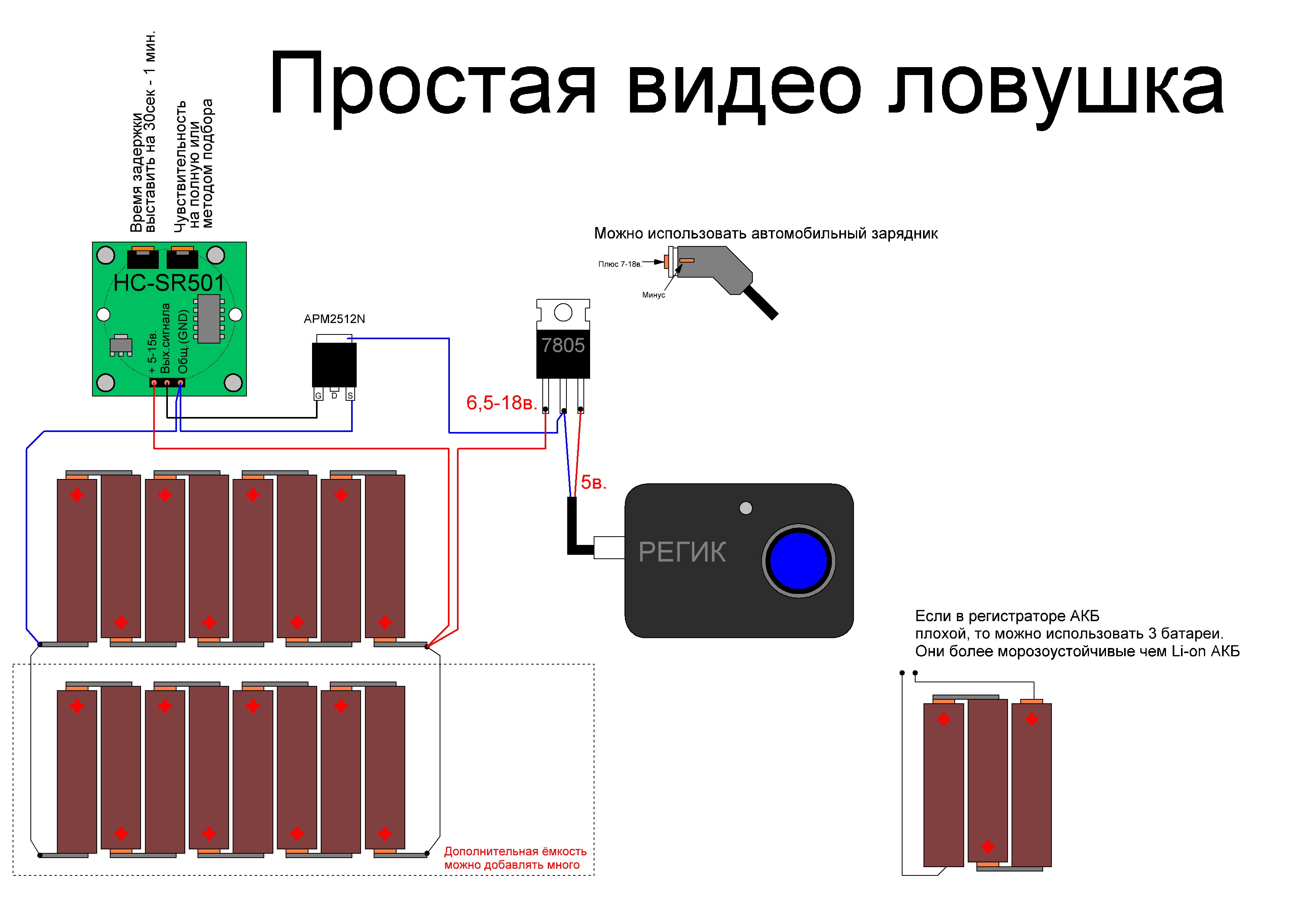

Делюсь с вами одним решением.
Бывает надо не одну фотоловушку, а несколько или просто дорого покупать для какой нибудь разовой цели.
На российском рынке они стоят от 4 тыс.руб. без GSM и от 7600р. с MMS и email.
Мне удалось снизить свои затраты до 300р. + 300р. батарейки.
Видео регистратор любой, я использовал дешевую экшен камеру (стоит 1300р.), в ней был режим регистратора.
Транзистор (полевой) N-типа можно выдрать из материнки ПК или видео карты, желательно посмотреть параметры через Яндекс, чтоб затвор отпирался при 4,5в. или 5в. (TTL уровень) "VG=4.5V"
В качестве стабилизатора питания можно использовать штатный в прикуриватель, если габариты важны, то купить или найти где нибудь 7805 не составит труда, у меня валялся импульсный регулируемый, он меньше потребляет.
Датчик движения продаётся на радио рынках или Aliexpress, в среднем стоит 120р., на борту есть таймер задержки до 5 минут и регулировка чувствительности, так же в датчике встроен стабилизатор питания, что позволит его запитать сразу от батареек.
Схема:
Вложение:
Схема.JPG [ 501.61 КБ | Просмотров: 2063 ]
В чём вся суть: Датчик движения hc-sr501 в режиме ожидания потребляет меньше 50 микроампер, это 0.05 миллиампер. При срабатывании открывается по минусу полевой транзистор и запитывается стабилизатор. Так как набор батареек больше 10 вольт и датчик движения в целом может работать до 20в., то запас времени таймера включения надо сделать так, чтоб регистратор не только включился, но и немного подзаредился.
Корпус можно сделать любой, я даже в ПВХ канализационную трубу запихнул, мне то металлургов на ЗИЛе ловить в садоводческом обществе, но а кому для охоты, то можно и в бревно запихать.
