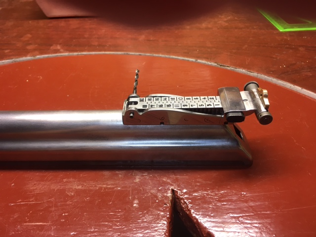

Для охоты на средних и крупных насекомых имеется Сайга-410. Задумал на неё присобачить диоптрический прицел переделанный из прицела от Моськи. Вопрос, собсна говоря, о том как его крепить к крышке ствольной коробки. Я хочу сделать так по оси колодки прицела насверлю три дырки(отверстия) диам 3 мм, просверлю шесть дырок в крышке , и через три дырки приклепаю прицельную колодку с крышке металлическими клёпками диам 3 мм. А через оставшиеся три отверстия в крышке приварю крышку к колодке...Как думаете - чем приваривать? ТИГ-сваркой или аргоном?
прицел.JPG [ 96.14 КБ | Просмотров: 979 ]

@Масон , Возьмись рукой за крышку ствольной коробки и покачай её. Чуешь какой люфт? Да и крышка тонюсенькая и играет вся. А ты туда точный прицел хочешь поставить. Это всё будет овёс пропущенный через лошадь.
Да, есть крышки на которые монтируются различные прицельные приспособления. Но эти крышки во первых очень толстые что-бы не "играли" от выстрела к выстрелу, а во вторых ещё и с гайкой которая убирает люфт в районе зуба возвратной пружины.
Взял. Покачал... Намертво.
...На крышки ставят всякие планки, а на них коллиматоры (не знаю как пышытсо слово "колимматор"). В принципе, получается на троечку. Но у меня вес прицела 100 гр., и расположен он будет низко над планкой. Ну и кое-какие действия для уборки люфта будут предприняты. Ваще, во время выстрела прицел может бултыхаться как ему угодно, главное , что бы после выстрела он садился с крышкой на старое место. Это он делать будет.
...Мне бы хотелось в данный момент обсудить не то, надо ли , или нет, устанавливать прицел на крышку, а КАК его установить.
