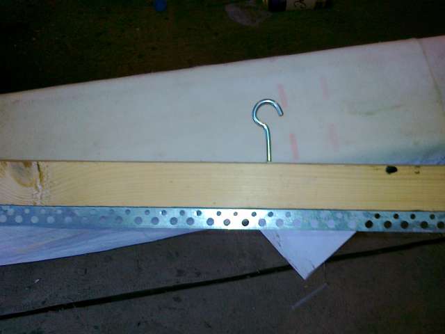

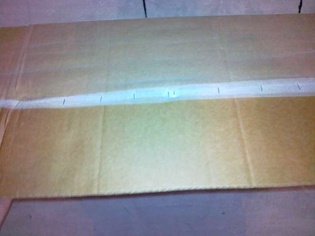

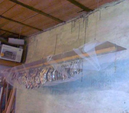

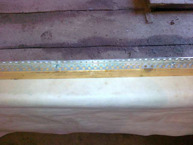

Засолил я нынче рыбку, пришло время равзвешивать для вяления.
Раньше развешивал в гараже на натянутую проволоку, но как не натягивай она провисает, рыба в кучу... Кроме того раньше я ее ни как не защищал и было все нормально, но вот в прошлом году попортил немного рыбки - мухи, мать их.
Решил я нынче как то это дело усоваршенствовать и защитить. Порылся в тырнете по поводу устройства сушилок, но какое то все громоздкое и не особо вместительное при таких габаритах. И вот начал я осматравать залежи всякого барахла в гараже и наткнулся на завалявшийся, после ремонта, остаток перфорированного уголка для штукатурки и решил, что это штука может оказаться очень удобной для развешивания рыбы. И вот что из этого получилось:
Прикрутил саморезами с большой шляпкой уголок к, опять же завалявшемуся с незапамятных времен, куску деревянного плинтуса, благо и уголок и плинтус одинаковой длины оказались - 3м.
Прикрутил к плинтусу крючки, что бы потом подвесить эту конструкцию к потолку
Поверх плинтуса закрепил полосы плотного картона шириной 30см, а поверх картона москитную сетку
Подвесил это дело к потолку и начал развешивать рыбу на канцелярские скрепки в пластиковой оболочке
Ну и вот результат
Фотал на телефон, качество не ахти.
Собирал, в общем то, на спех, поэтому получилось сумбурно, но в дальнейшем буду совершенствовать конструкцию.
