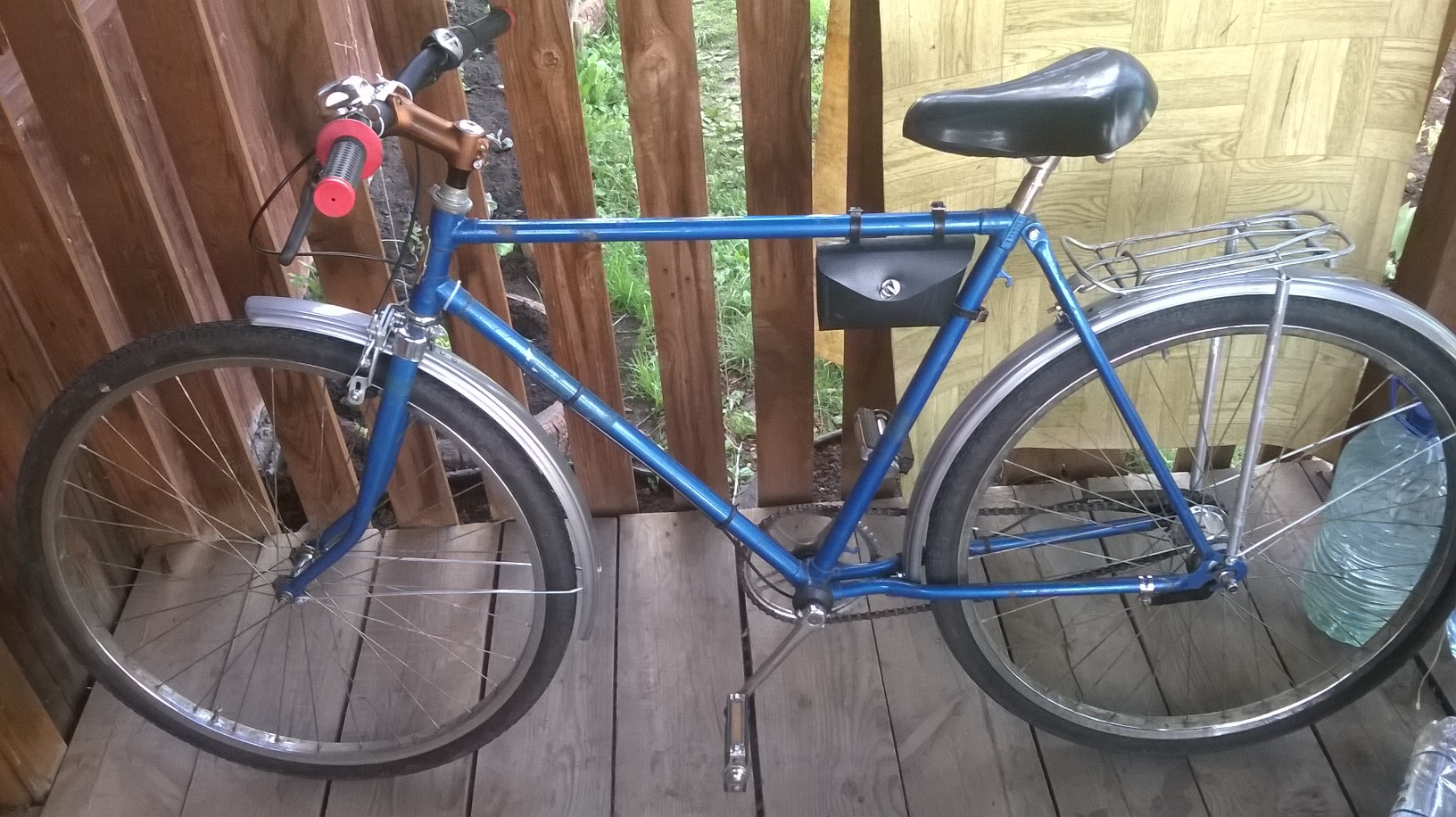

@Captain ,
Вы немного не поняли. У меня вот такой как на картинке.
Только переспицывал колесо. Поставил планетарку 5 передач, установил прямой алюминиевый руль и переключалку.
Получился обычный дорожный велик СССР с планетаркой Sturmey Archer SRC-5 ( W )- 5 передач.
3-тья - прямая, две пониженные и две повышенные.

Всем привет.
Вот наконец-то пришла идея выложить своего "крокодила".
Что-то ранее я об этом не догадался.
ММВЗ Амст с планетаркой Archer 5 передач
Добавлено спустя 4 минуты 44 секунды:
Найдите 3 отличия от стандартного велика.
Добавлено спустя 1 минуту 11 секунд:
Уже разгонялся до 40 км по прямой.
Интересно, а в велик с 3х8 звездочек её можно забубенить? 24 передачи абсолютно излишни, хватило бы и пяти, переключаеть можно только без нагрузки, переключается абы как... не нравится мне эта двухзвездная конструкция.

@longer , "а в велик с 3х8 звездочек её можно забубенить? "
Думаю ничего не получится.
Правда есть системы без внутренней тормозной системы того же производителя.
Думаю можно переспицывать, оставить 3 передачи на большой звезде.
Есть нюансы. 3-я прямая. 1 и 2 передачи, 4 и 5 сильно отличаются от третьей.
И есть большой плюс. Переключается в любом положении и без вращения шатунов.
