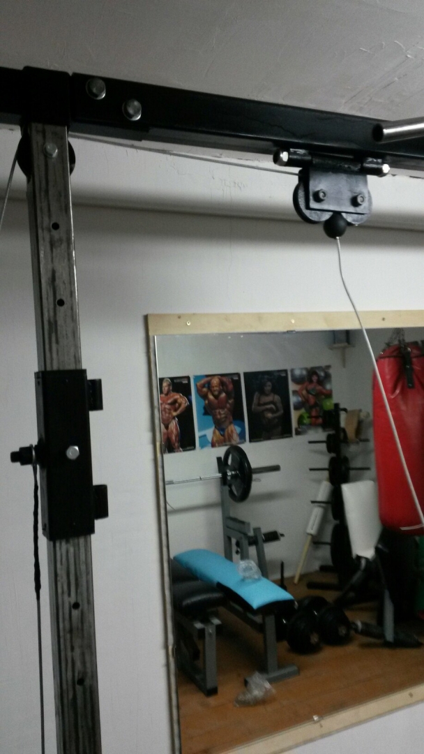

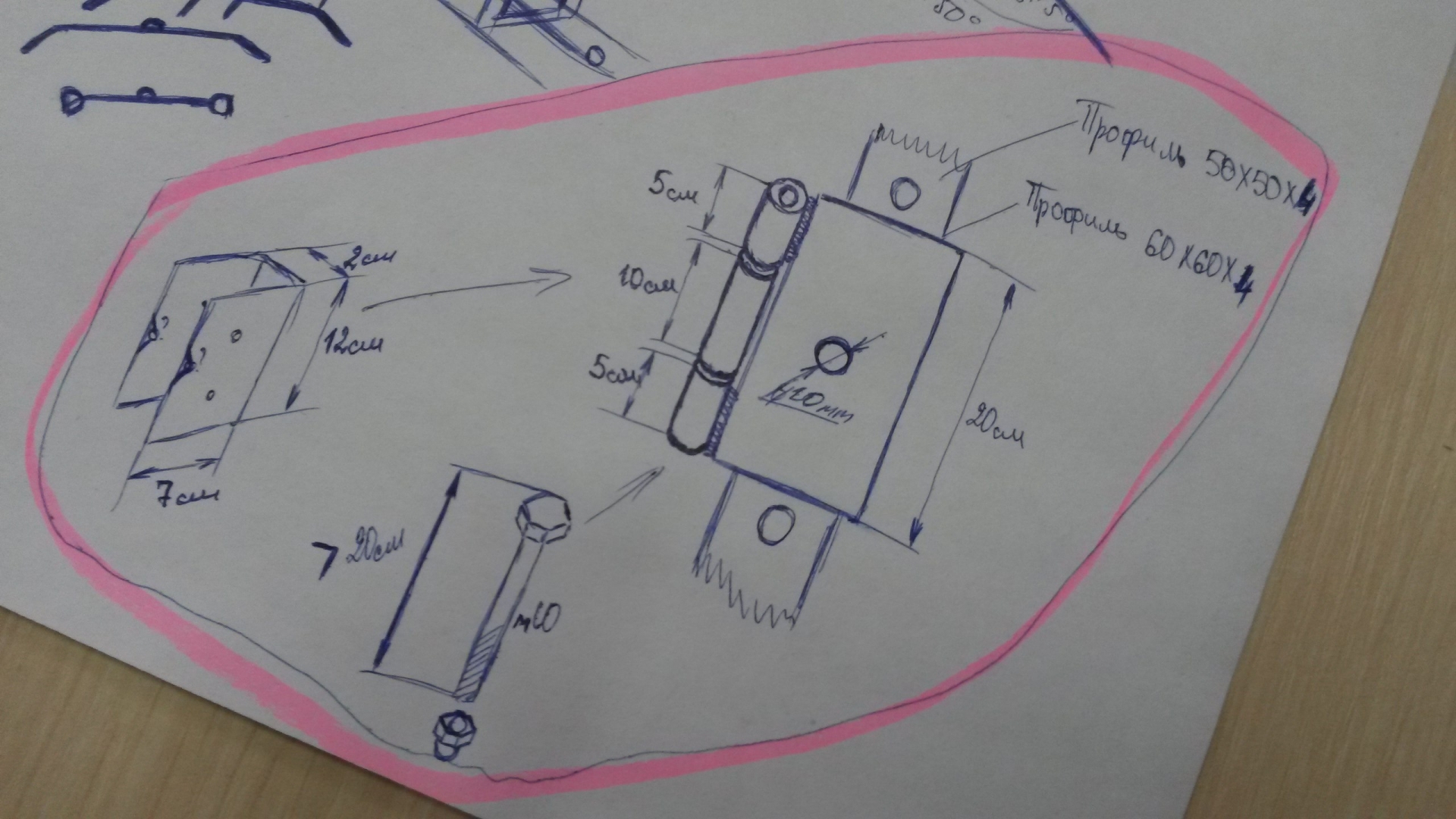

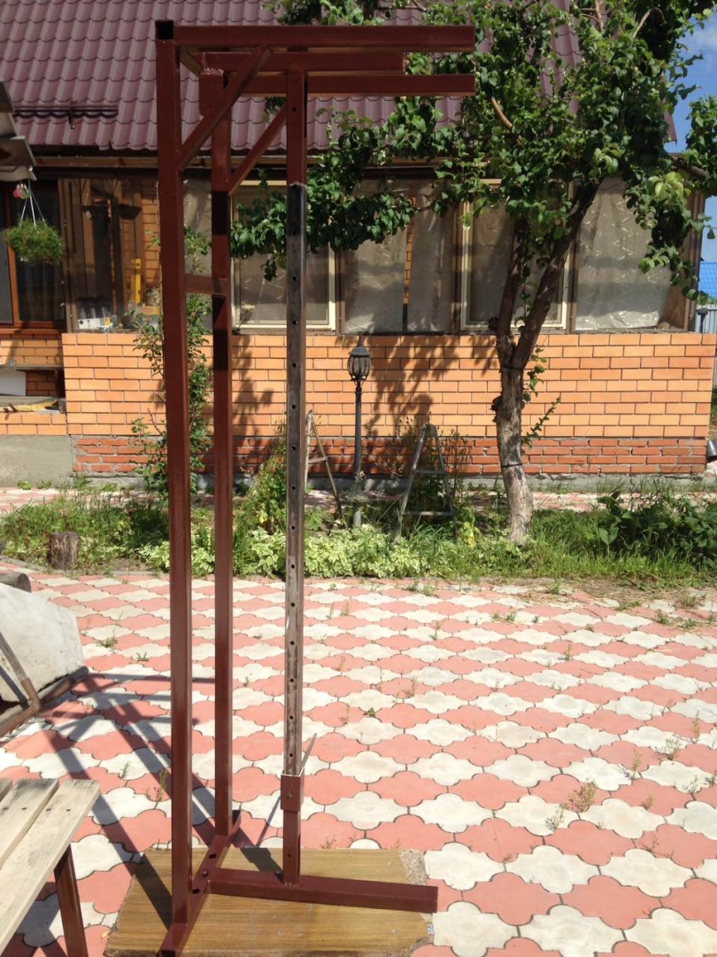

А я посмотрев Пасько придумал пару упражнений.
И изменил концепцию тренажёра, который практически сделал. Заказал кучу роликов, трос. Уже все приехало. При желании, можно сделать не хуже заводского. Но цена не сильно отличается от китайского декатлоновского. Хотя ролики брал по 300рэ, трос по 25о за м. Единственное, на чем можно выиграть, это изначально взять нормальный профиль, потолще.
Цвет специфический, но он так лучше впишется в интерьер :smile_wait:
Каретка с роликами будет переставляться штифтом с вертикальной стойки на верхнюю горизонтальную.
Может чуть позже покажу для заценить и принять критику и предложения.
