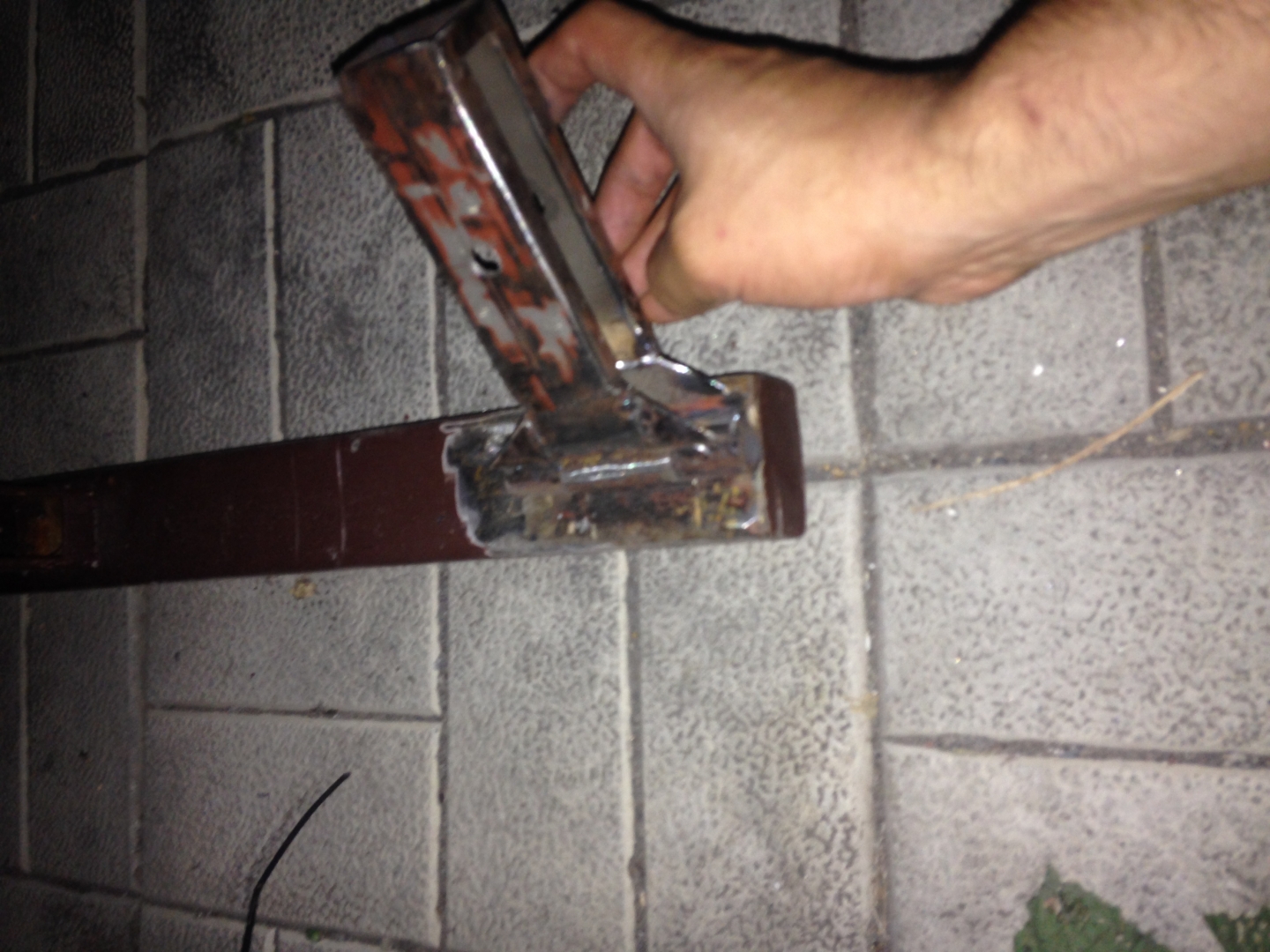

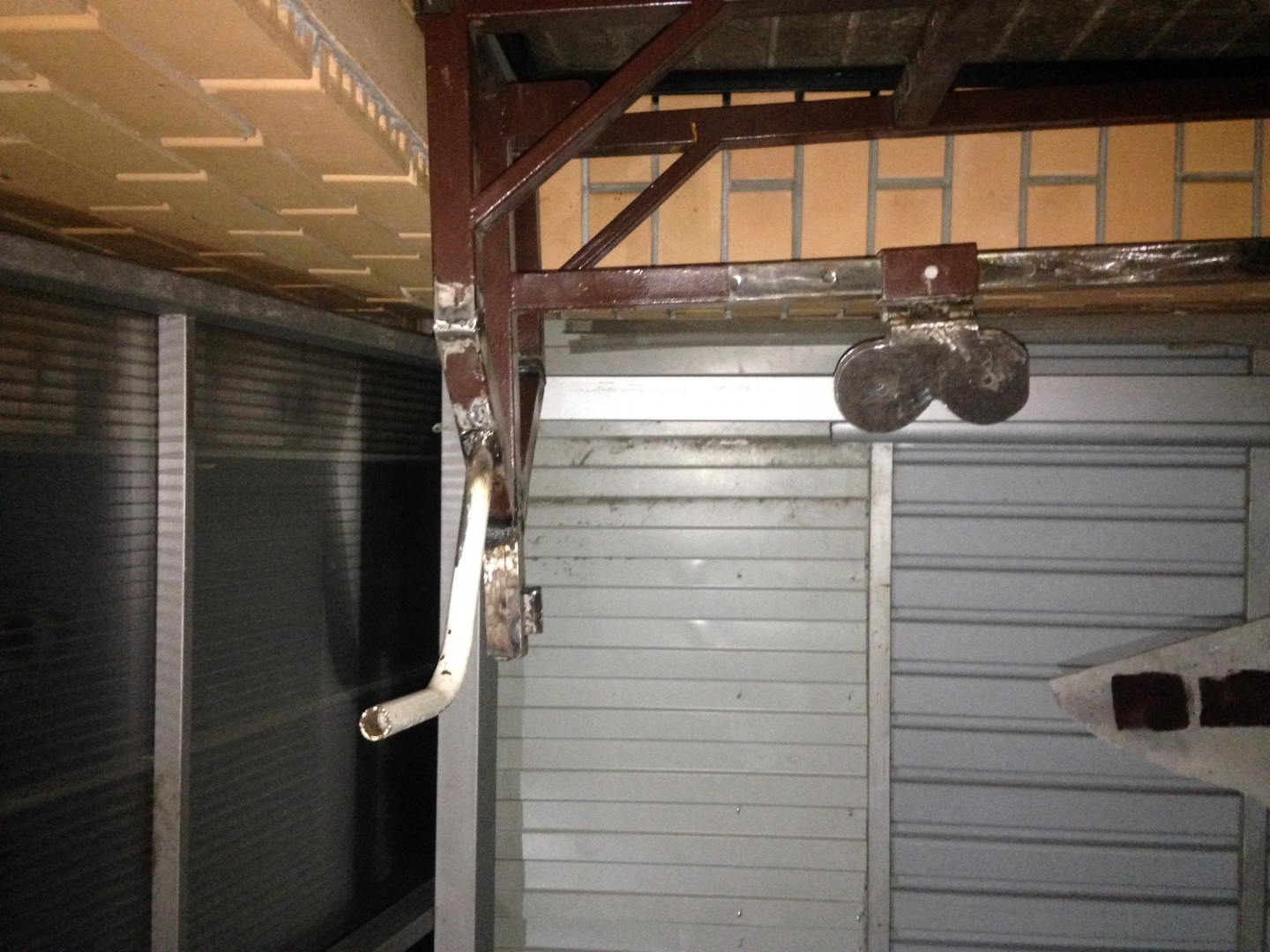

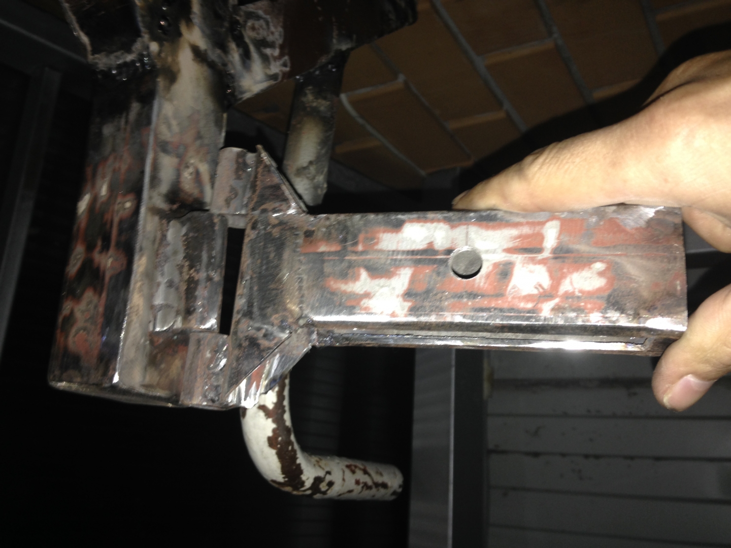

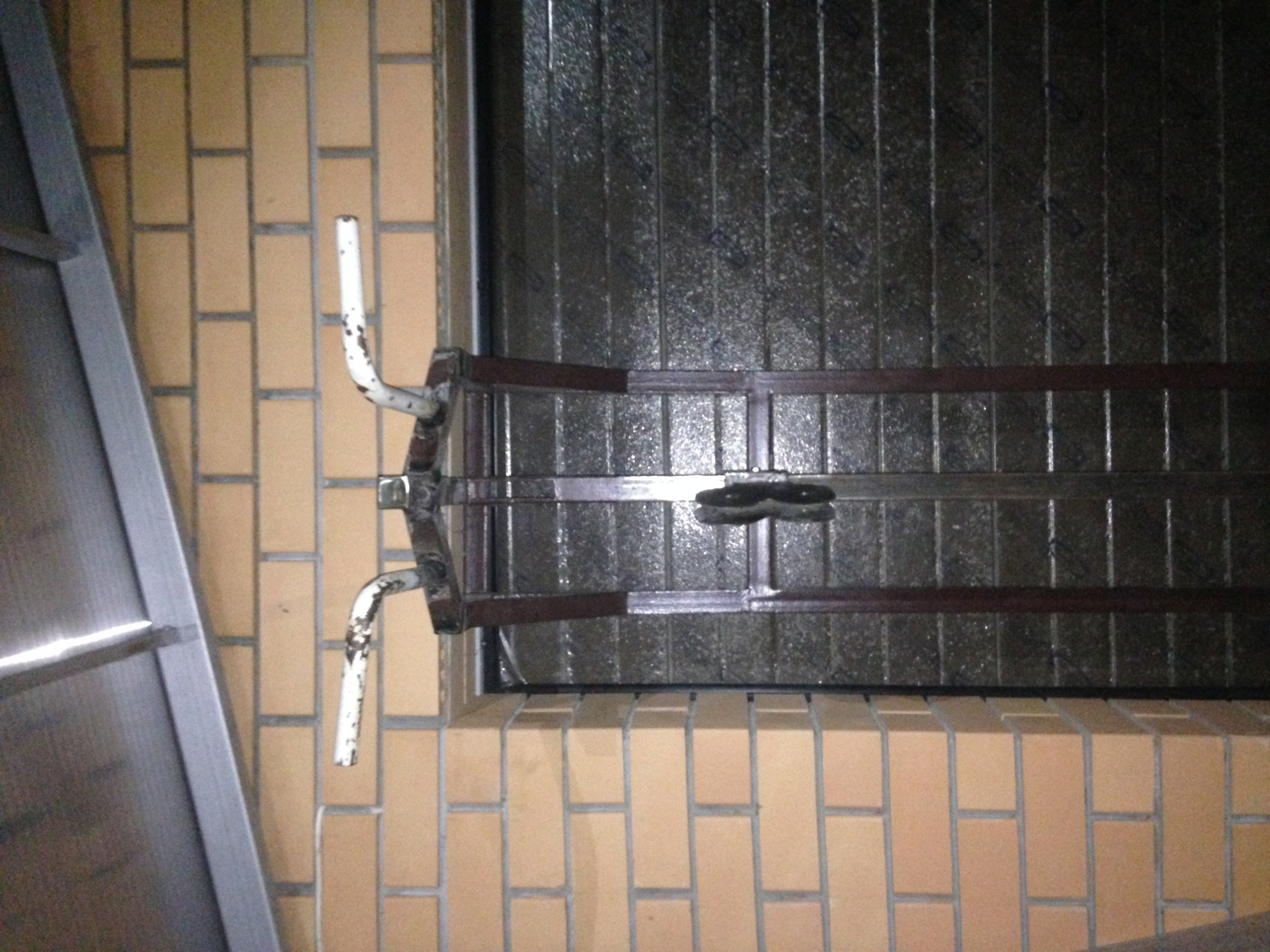

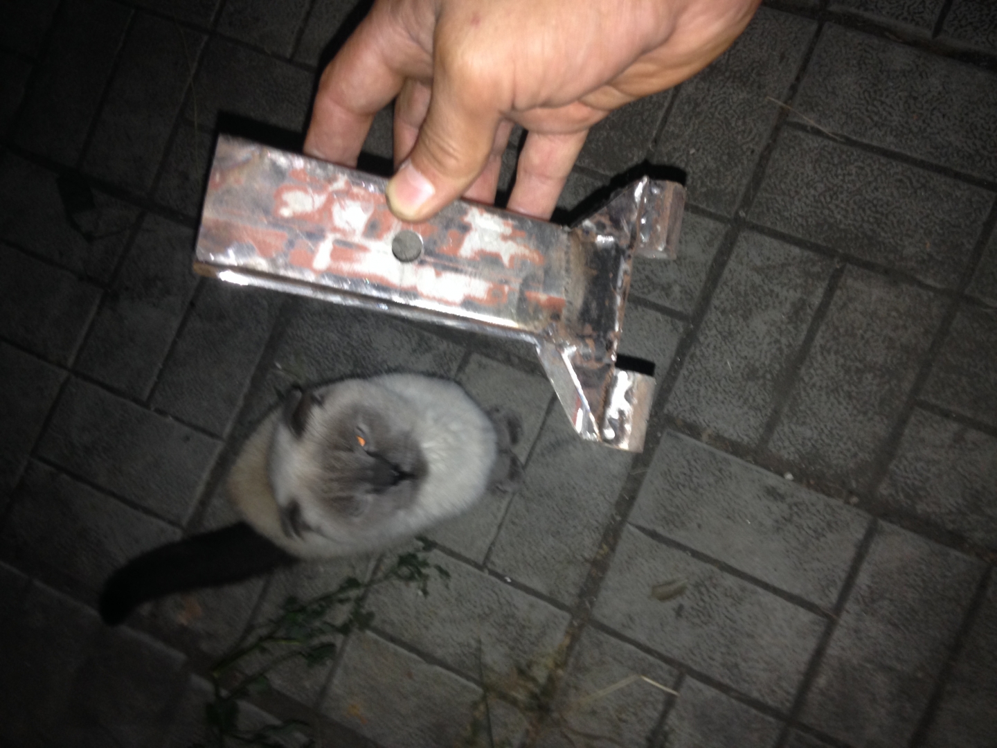

Сегодня варил тренажёр. Фото боком загрузилось.
Турничок с необычными углами.
Подтягивания обратным хватом,тоже чуть навзлет в стороны. Это подсмотрел в видео на спину, на миографе. И тоже показалось анатомичнее.
Параллельный хват чуть на взлет. Чистое самодурство, мне кажется так анатомичнее.
Но расстояние между трубами 25см. И для меня широковато, хотя везде рекомендуют 20-22см. Но решил чуть отнести от средней стойки тяги сверху. Чтобы не чиркать пальцами.
Съёмная каретка тяги сверху и присед,тяга снизу по принципу Ясиновского.
Ну и как же без котейка? Все блогеры просят лайки на котиков :smile_rofl:
А тут как раз приблудился чей-то, почти месяц прикармливаю. Пытаюсь пристроить в добрые руки.

Просто все приходится пока на улице примерять.
Не буду же я его потом туда-сюда тягать.
Рама в таком виде пролазит.
Стеки придется отдельно потом поднимать.
А в доме тоже потом не хочется варить, болгарить или сверлить. Все загажу.
Надо придумать универсальное крепление для лавки и для площадки. При этом, чтобы ничего под ногами не торчало. И не обо что не спотыкаться.
И так, крепление каретки снизу немного торчит, но хотя бы нет острых краев и не объёмное.
