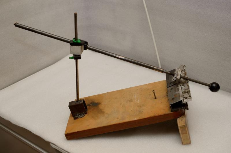

@ValekK9 , фото нет, да и что там смотреть - ничего нового нет. Единственное - для регулировки угла заточки, для фиксации поворотного узла по высоте на вертикальной стойке использую фиксаторы от протяжного механизма(трактора) все того же матричного принтера. Эпсон вроде был с подачей перфорированной бумаги. Лезвие фиксирую магнитами от старых винчестеров через малярный скотч, чтобы не царапались. С зажимом у меня не получилось, потому что на некоторых инструментах делаю очень маленький угол.
Добавлено спустя 1 минуту 57 секунд:
Наждачка чем удобна - ее править не нужно, относительно дешево и при смене не нужно угол заново выставлять, как для брусков разной толщины.

Ну, хвалиться особо нечем, все делалось за один вечер из подручных материалов.
Но, меня все устраивает, а это главное.
Вот общий вид, рядом с магнитами видно железки для крепления лезвия. Если угол достаточно большой, можно крепить ими. Но на магнитах быстрее.
Желтый саморез в середине - это крепление точилки к верстаку. :smile_bigsmile:
Т.е. вертикальная подставка оказалась лишней.

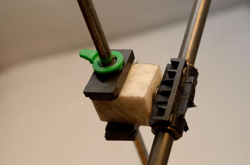

Это поворотный узел. Брусок из фторопласта, черный фрагмент с латунными втулками - это кусок от печатающей головки. Зелены пластмасски - это те фиксаторы от трактора бумаги.
