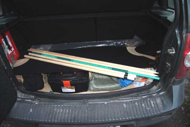

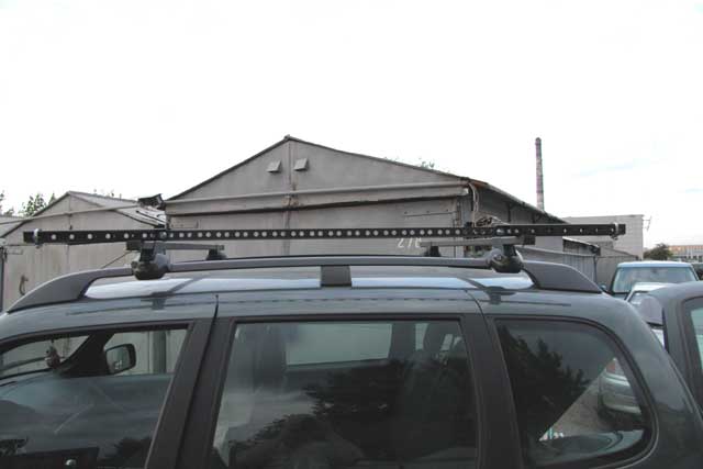

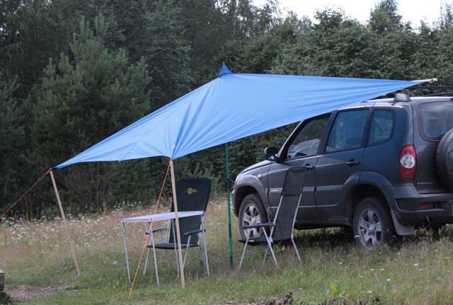

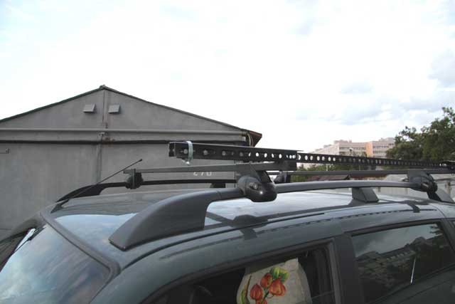

Вот сваял свою конструкцию.
Тент 3 х 3 метра. Устанавливается одним человеком за пару минут.
Основной элемент - дополнительный рейлинг на поперечинах из стального монтажного профиля - уголок.
На концах закреплены отрезки П-образного профиля.
В образовавшуюся трубу квадратного сечения с каждого конца вставляется удлинитель - деревянный кругляк
Тент навешивается на трех крупных карабинах.
С другой стороны тента натягиваются 2 растяжки, подставляются 2 кола из такого же кругляка.
Центр подпирается стойкой, сделанной из старой телескопической удочки.
