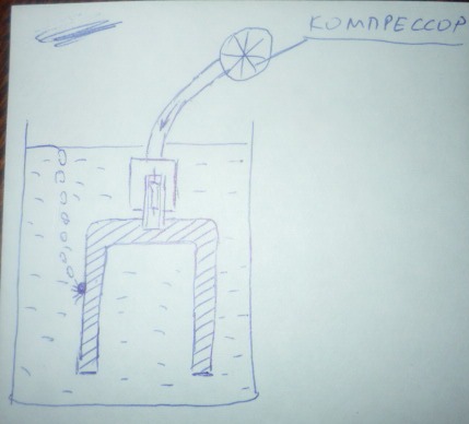

temka-83,
Ты подумай, как трещину будешь искать :
Керосином я бы не стал... :

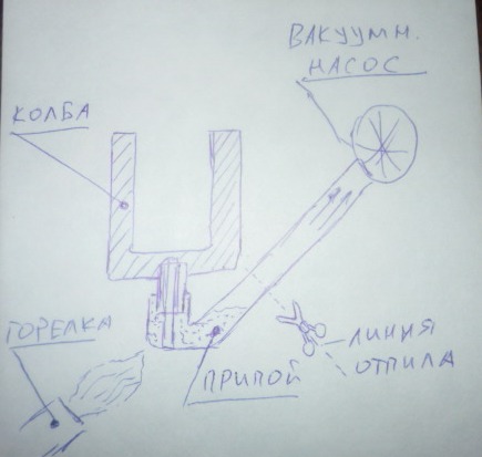

РыболовС,
Короче смысл такой: разбираем термос, вытаскиваем колбу. Высверливаем родной "сосок" где была заводская пайка и ввариваем туда корпус колесного золотника (трубка с резьбой, не знаю как правильно называется, главное, чтоб сварка была герметична100%) . Далее ввинчиваем золотник, поттыкаем компрессор и в воду. Крутим-вертим, чтоб все поверхности проверить. У мну максимум качает на 8 атм, думаю что хватит увидеть пузырьки. Дырку завариваем.
Далее делаем трубку с соотв резьбой(под размер колпочка)засовываем припой(проволочный,сколько засунется) и гнем трубку как показано на рисунке. Вворачиваем трубку и завариваем(герметичность сварки должна быть 100%).
Теперь самое главное: второй конец трубки подсоединяем к вакуумному насосу и качаем до упора. Выключаем насос. Если все соединения герметичны, то разряжение должно сохраниться. Заводим горелку и греем припой. Припой плавиться и заполняет собой изгиб трубки. Студим, отсоединяем насос, отпиливаем.
ХЗ, в теории все не так уж и сложно, как получиться на деле не знаю : Основной вопрос как варить не расплавив припой и где взять вакуумн насос.

temka-83,
8 атм воздухом - может быть большой БУХ :
Хрен знаить из какой фольги китайцы колбу тянут.
Обычно на термосах заводской сосок медный - загибается и расклепывается.

РыболовС, 8 атм это вобще, а требуется меньше, только чтоб пошли пузырики

temka-83, Бредовая канеш затея : , но попробую тоже побредить :
А что если сосок на термосе распрямить и самым тонким сверлом , какое найдёшь , просверлить в нём отверстие вдоль соска .... затем нагреть термос ..... на газу штоль ..... градусов до 150 и быстренько заплющить сосок . После остывания термоса , между колбами будет разрежение , думаю достаточное что бы держать тепло :
