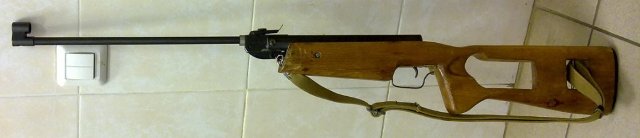

Поджигатель Сараев, Вот фотка "трофейной" ИЖ-38. Это ложе было сделано на кухне за 4-5 вечеров когда я учился в 9 классе. Если из этой пневматики толк выйдет, то переделаю ложе под более прогрессирующее лекала:
