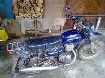

Имеется мотоцикл МИНСК ММВЗ 3.112.11 1987 года выпуска в очень хорошем состоянии. Давеча даже завёл его. По паспорту должен заливаться бензин А-76 который я с успехом заменил 93им. Вопрос в том что нужно ли при этом менять свечу зажигания на более горячую?
В качестве смазки для кривошипно-поршневой группы и в картер двигателя рекомендуется лить М-8 (Автол). Второй вопрос в том что можно ли для приготовления топливной смеси такого древнего двигателя применять современные масла для двухтактных двигателей? Если да то какие и в каких пропорциях (так как на канистрах пишут что при выборе пропорций смотреть рекомендации производителя двигателя)
И третий вопрос в том какое современное масло можно применять в картере. Так как большинство современных синтетических масел с огромным количеством присадок убивает диски сцепления наглухо.
Делитесь опытом кто что льёт в свои "козлики" советского разлива.
