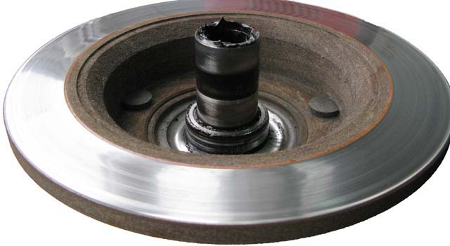

Можно я угадаю что произошло.
После ТО-1 был небольшой стук, на который сначала не обращали внимание, потом появилось рычание подшипников при торможении. А дальше еще хуже.
В итоге подшипники заклинило и провернуло по ступице.
У меня такое было после ТО-1 у официалов в 2500 км.

От смазки очисти её, а потом фоткай
Уже не могу :smile_nod:
В личную галерею добавил другие фотки...
Может они помогут установить истину...
стука, "рычания" подшипников при торможении и клина не было, а вот проворот по ступице явно имел место...
сервисмены утверждают, что данное событие произошло до TO-1 вследствие люфта ступичных подшипников, а теперь после регулировки, типа все в полном шоколаде :?

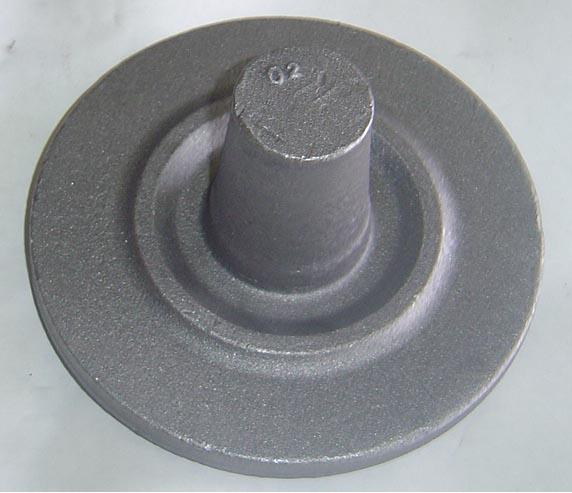

Fogpro, инфа:
ОАО "Металлургический завод "Ижмаш"
http://www.zavodmetal.ru/?id=16
2121-3103015 - ступица переднего колеса
Поковка, вес 4,26 кг, материал - СТ40ХГНМ
Сообщение Добавлено: 06 дек 2008, 04:42
    390
  •  1171
  •  20 июл 2006, 01:48
AGORE Молодца!
А вот тут то мы их и прижучили. :smile_bigsmile:
http://www.izhmash.ru/rus/product/metal.shtml
Зы. у нас на форуме 39 человек из Ижевска.
Наверняка на даче орехи колят этими колобахами, а мы тут слюни пускаем. :
Вот бы парочку на экзекуцию.
